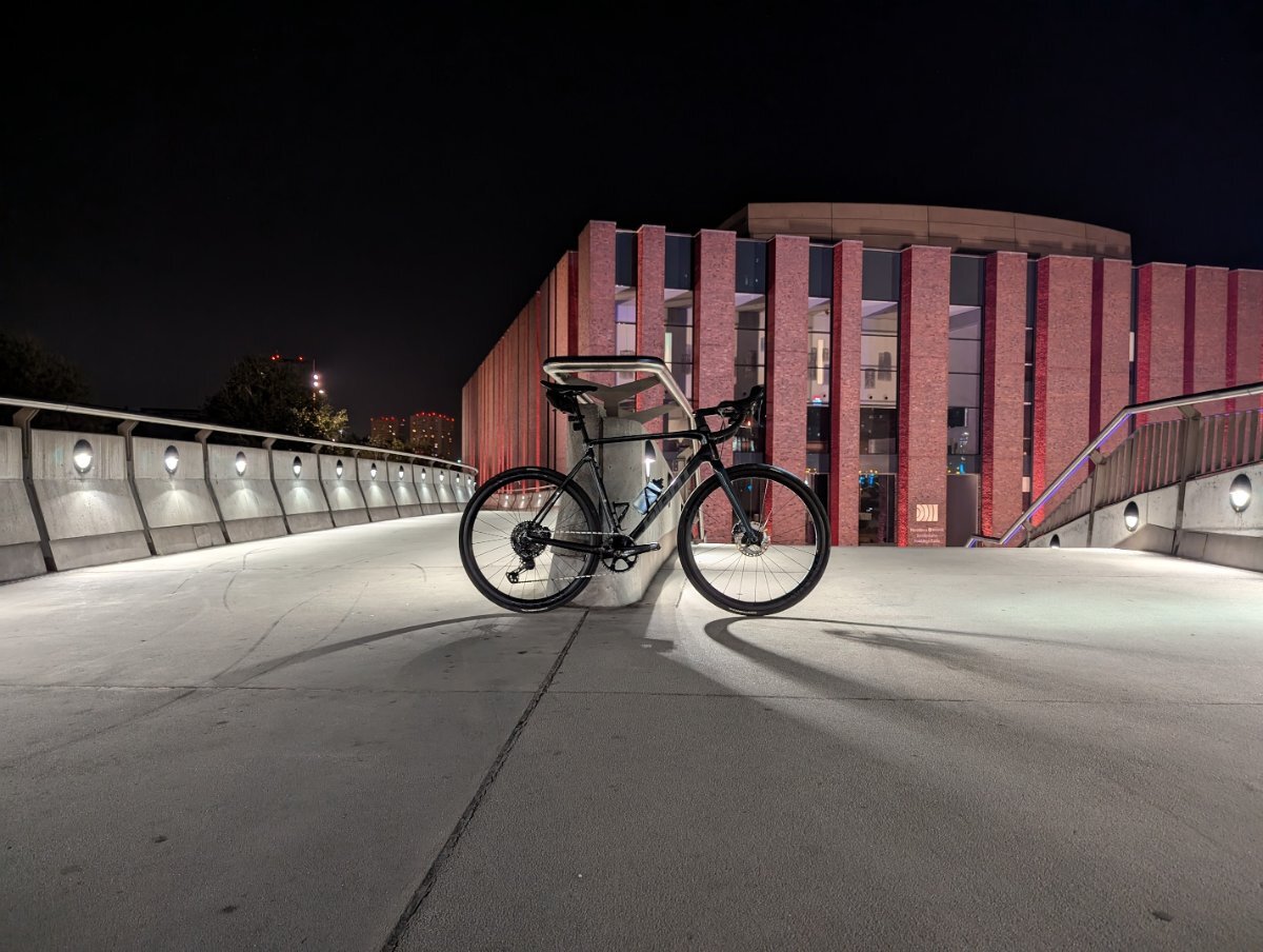

Tomcio83 Opublikowano 14 Listopada Udostępnij Opublikowano 14 Listopada Hej, W zeszłym roku zbudowałem swój uniwersalny rower i naprawdę go uwielbiam. Problem w tym, że mam też szybkie MTB i przez to praktycznie przestałem korzystać z jego „gravelowej” strony. Przy moim czysto szosowym stylu jazdy coraz częściej myślę o powrocie do dwóch blatów. Mój obecny napęd w zasadzie wciąż świetnie się sprawdza, nawet na ustawkach, ale po pierwsze bardzo kusi mnie spróbowanie elektroniki, a po drugie mam wrażenie, że przy moim sposobie jazdy przesiadka na 2x mogłaby dać więcej frajdy na szosie. Myślałem też o zmianie roweru na coś bardziej szosowego, ale to wydaje mi się bez sensu, bo mój TCX świetnie radzi sobie na szosie, a zawsze mam możliwość wrzucenia szerszej opony. Macie jakieś doświadczenia albo rady w tym temacie? Odnośnik do komentarza

Tomcio83 Opublikowano 15 Listopada Autor Udostępnij Opublikowano 15 Listopada Wielkie dzięki! Jakiś obraz zaczyna mi się z tego układać. Mam za sobą lata na szosie, ale ze względu na zamiłowanie do gór (i pewnie kiepskie wytrenowanie) nie wyszedłem jeszcze poza 50-34, bo taka korba pozwala mi wyjechać wszystko. Sam byłem zaskoczony jak dobrze mi się ten GRX sprawdził, bo nawet w górach było super. Jakieś niedostatki czułem w dwóch sytuacjach: 1) top speed - przy 44T i 10T z tyłu jednak za mocno nie dało się depnąć 2) na większych podjazdach zawsze myślałem o watach straconych na tym skosie 🙂 Odnośnik do komentarza
