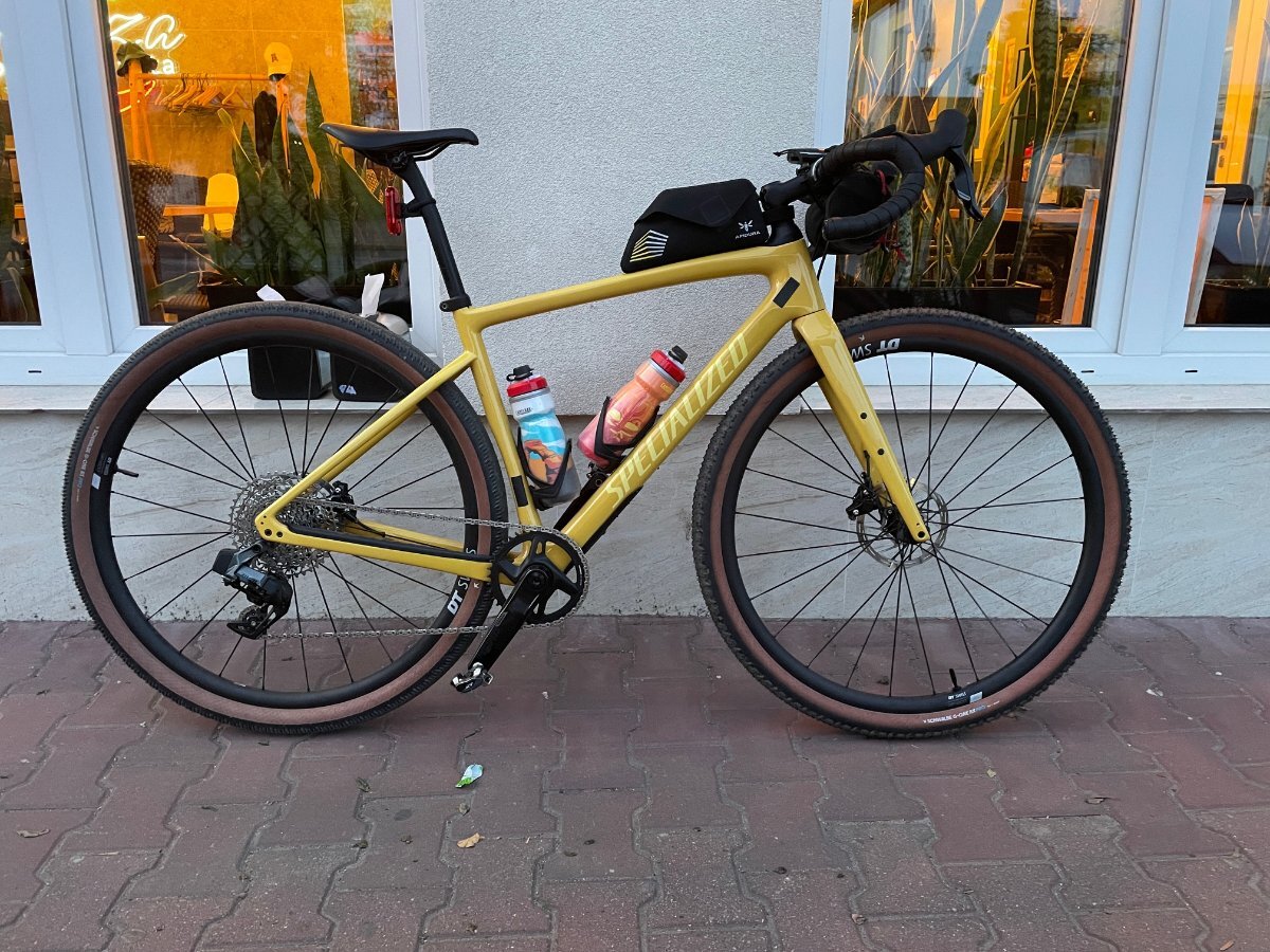

Piwpaw Opublikowano 17 Października Udostępnij Opublikowano 17 Października Cześć. Mam możliwość kupienia tych kół za 1400 zł nówki prosto z fabryki od gościa, który wygrał je na zawodach i pozbywa się ich. Normalna cena to ok 2300 zł. https://www.dtswiss.com/pl/kola/kola-szosowe/gravel/gr-1600-spline W tej chwili jeżdżę na obtęczach Dt Swiss G540 na piastach firmowanych przez Speca. Spec wkłada je do trochę wyższych modeli Divergów, a także do niższych Cruxa i Roubaix. Chwalę je sobie. Ciężkie (ok 2 kg), ale pancerne, 10 tys km przejechanych, zero problemów. Piasty też wydają się być dobrej jakości. Jak sądzicie, warto iść w te GR 1600 i zamienić te co mam na te? Odnośnik do komentarza
