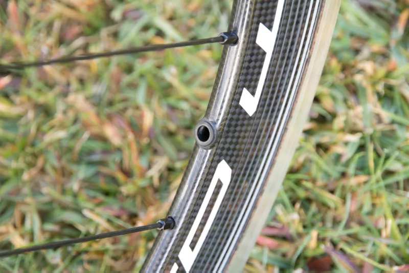

jajacek Opublikowano 16 Października Udostępnij Opublikowano 16 Października SwissSide Hadron są składane w fabryce DT Swiss w Obornikach co oznacza, że jest do nich bezproblemowy zapas części. Jak dla mnie mają też pewną kultowość bo jak mówi mój kumpel, Rekordzista Świata amatorów w jeździe godzinnej, Piotr Klin, prowadzący znany podcast rowerowy PNC, jeżdżą na nich tylko "kumate mordelasy" 🙂 Testowałem komplet 62/80 i mi się bardzo podobały. Zaletą jest też to że możesz kupić dwa różnej wysokości koła. Do czego bym zachęcał. Niższy przód i wyższy tył. Zgodnie z najnowszymi tendencjami w aerodynamice. Koła są typu hooked, więc nie ma problemów ze spadnięciem opony z obręczy jak w hookless i można pompować ile się chce. Obręcz ma 22 mm wewnętrznie więc jest zgodna z obecnymi standardami szerokości. Koła są zoptymalizowane pod opony 28-29 mm. Ja przy obecnej wadze również w pobliżu 85 pompuję oponę 29,2 mm, jak jadę z kumplami szybszą ustawkę 5,0 przód 5,2 tył. Czasem może nawet deczko więcej. Jak samotnie to stawiam na komfort i wtedy 4,8 przód, 5,0 tył. Na zdjęciu rower na kołach 62/80 Uważam, że wygląda zajebiście. Nie miałem żadnego problemu z bocznym wiatrem. Odnośnik do komentarza
jajacek Opublikowano 16 Października Udostępnij Opublikowano 16 Października Ale uwaga! Clearance Sale dotyczy obręczy 17 mm. I być może taką testowałem. Bo to były koła pod opony 25 mm. Ale na Black Friday może będzie jakiś strzał na te nowe. Odnośnik do komentarza
