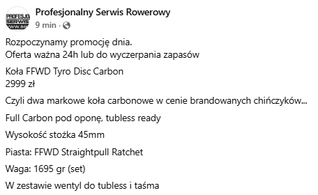

jajacek Opublikowano 29 Września Udostępnij Opublikowano 29 Września Jakby ktoś chciał tanio kupić koła FFWD to sklep i serwis z Warszawy, ktory znam sprzedaje takie: Odnośnik do komentarza
AdrianoPL Opublikowano 29 Września Autor Udostępnij Opublikowano 29 Września Dzięki Jacku za info, te koła są w kręgu moich zainteresowan, wrzucałem linka z innego sklepu w sporo wyzszej cenie. Ta oferta mega atrakcyjna. Jedna rzecz w tych kołach jest irytujaca, mianowicie waga. W budżecie do 4k PLN może da się kupić na przecenach w listopadzie bądź grudniu coś lepszego i przede wszystkim lżejszego, w okolicach 1500 g. Pytanie czekać czy korzystać z takiej która przedstawlies. Odnośnik do komentarza
jajacek Opublikowano 30 Września Udostępnij Opublikowano 30 Września To zależy czy potrzebujesz kół aero do jazdy po płaskim i wtedy taka waga jest akceptowalna czy też chcesz kupić koła ze względu na niższą wagę i aerodynamikę. Moje koła Roval CL 50 mm na zwykłych szprychach DT Competition i bebechach od DT 350 ważą 1500 gramów. Więc 1700 gramów szału nie robi. Z drugiej strony jeździłem długo na FFWD alu-carbon ważących 1800 gramów i jakiejś dużej różnicy nie widziałem. Swoją drogą dziwne czemu te koła są tak ciężkie. Są bardzo podobne do moich. Tu specyfikacja: Komplet kół TYRO II (45MM) SP 24H/24H UD BLACK 1:1 DISC BRAKE (opona) SHIMANO | SZOSA GRAVEL/CX BH BIKES | SKLEP ONLINE | SKLEP ROWEROWY Odnośnik do komentarza
kryptoszosowiec Opublikowano 30 Września Udostępnij Opublikowano 30 Września 21 godzin temu, jajacek napisał(a): Jakby ktoś chciał tanio kupić koła FFWD to sklep i serwis z Warszawy, ktory znam sprzedaje takie: A to nie są przypadkiem te, które ja kupiłem w CR za 3099 zł? Opis mówi o Tyro, a Ty wrzucasz specyfikację do Tyro 2.0. Odnośnik do komentarza
jajacek Opublikowano 30 Września Udostępnij Opublikowano 30 Września Możliwe że masz rację. Waga się zgadzała to sądziłem że to te. Odnośnik do komentarza
kryptoszosowiec Opublikowano 30 Września Udostępnij Opublikowano 30 Września Trzeba by pewnie było to potwierdzić ze sklepem. Z tą wagą to też jest mix w opisach, bo sam szukając znalazłem nie do końca zgodne informacje. Tak czy inaczej, wątpię że jest to Tyro 2.0 w tej cenie, ale różnie to bywa i może to być niezła okazja. Odnośnik do komentarza
jajacek Opublikowano 30 Września Udostępnij Opublikowano 30 Września Jak znam ten serwis, a znam go od wielu lat, to waga się zgadza. Handlowali FFWD już z 10 lat temu. I zawsze podawana waga się zgadzała. Odnośnik do komentarza
