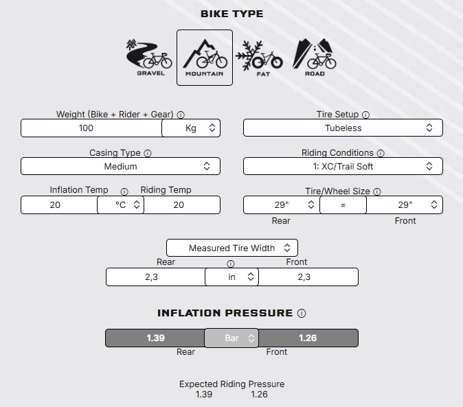

jajacek Opublikowano 8 Maja Opublikowano 8 Maja Akurat siedzę i analizujemy z kolegą i AI optymalny rodzaj roweru i opon na piaszczyste maratony MTB. I do jazdy po piaszczystych nadmorskich klifach. Przy okazji wpadło mi w ręce badanie z Południowej Afryki gdzie analizowali rowery na kołach 26 cali i 29 cali. I hardtail i full suspension. I 26 cali oceniono jako dno i metr mułu. Ja miałem dokładnie takie same odczucia. To były totalnie beznadziejne rowery. Co nie znaczy że ktoś nie może mieć zupełnie odmiennej opinii ? Za każdym razem jak wsiadam na mojego hardtaila 29 cali to mam banana na twarzy ? Natomiast szalenie istotne na piachu są opony i ciśnienie. No i tu nieustajaco kombinuję i jeżdżę na ciśnieniach na jakich mało kto jeździ. Trochę niżej niż ten kalkulator pokazuje.

jajacek Opublikowano 8 Maja Opublikowano 8 Maja @Szwedacz Pożyjemy, zobaczymy. Pierwsze testy 32 cale nie są zbyt obiecujące. Każda kompletnie nowa konstrukcja potrzebuje kilku lat żeby przejść przez okres niemowlęcy. Mój pierwszy MTB 29 cali był z roku chyba 2012 i był beznadziejny. Kolejny z 2014 był już całkiem niezły. A do dziś jeżdżę na konstrukcji z 2017 i jest to zajebisty rower poza trochę przestarzałą geometrią. Ale na płaskopolskę jest świetny. Co do testów Karrascha to mam jego cała tabelkę i ją analizowałem. Testuję cały czas różne kombinacje opon i jestem z nich raczej zadowolony. Dla mnie kluczowe jest ciśnienie. Obecnie jeżdżę na bardzo niskim tak jak podlinkowałem to się sprawdza w piachach Kampinosu. Bardzo rzadko zdarza mi się zatrzymać. Obecnie mam Specialized Renegade 2,3 na przód i Fast Trak 2,3 na tył przy mojej wadze 85. W Ustce na klifach miałem Spec Fast Trak 2,3 przód i Spec Purgatory 2,3 tył. Coś mi tam nie pasowało. Natomiast kolega ważący 92 wystartuje na Vittoria Barzo przód i Vittoria Peyote Race tył. Jak się zdarzy okazja to pożyczę od niego na testy. W piaszczystych wyścigach w Beneluxie jeżdżą chyba na prawie gładkim balonie 2,6 cala na bardzo niskim ciśnieniu.
