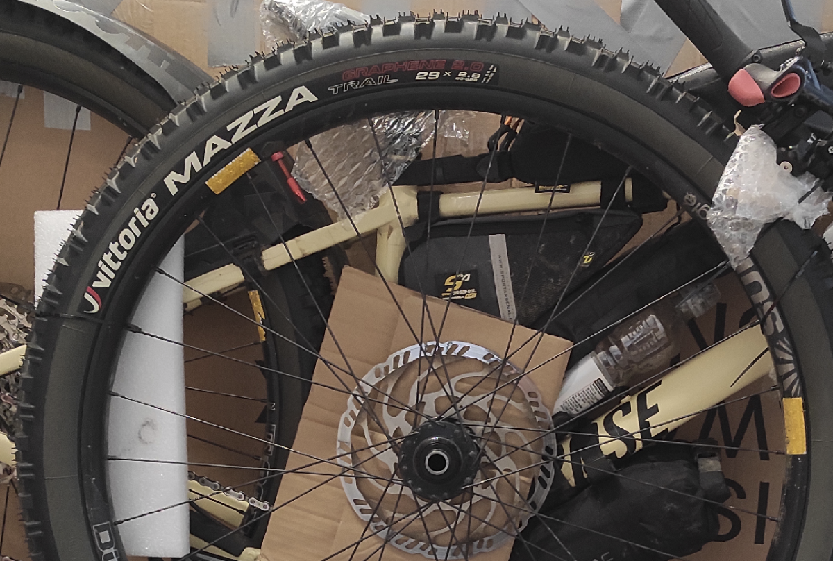

michalje Opublikowano 29 Sierpnia 2025 Udostępnij Opublikowano 29 Sierpnia 2025 Jako, że fabryczny zestaw: MT4100, zacisk MT410 plus tarcze RT54 160/180 działa mocno tak sobie. A mówię tu o wykorzystaniu w moim płaskim Białostockim rejonie, to nie chce nawet myśleć, jak to będzie działać w górach... Samo dozowanie hamowania specyficzne dla shimano mi się podoba. Czasu jeszcze trochę mam, bo już w tym roku raczej nigdzie nie pojadę (brak czasu), to do przyszłego roku już na 100% wymienię to na coś porządnego. Teraz pytanie do Was. Wymienić po prostu na zestaw XT, cztery tłoczki z przodu, dwa z tyłu plus tarcze XT i nie szukać, nie bawić się? Czy może macie coś lepszego? Budżet, jaki myślałem na to przeznaczyć to w okolicach właśnie XT lub kilka setek więcej. Słyszałem też o jakiejś pogarszającej się jakości hamulców od shimano, czego w grx 400 i 800 nie doświadczyłem, także nie wiem, czy wyolbrzymiają, jak to zwykle, czy jednak jest się czym przejmować. Kiedyś X lat temu Hope robił świetne hamulce, jednak już lata w temacie MTB nie jestem, więc nie wiem. Najważniejsze, żeby były bezobsługowe. Odnośnik do komentarza

michalje Opublikowano 31 Sierpnia 2025 Autor Udostępnij Opublikowano 31 Sierpnia 2025 To nie jest tak, że brakuje na płaskim. Brakuje tam, gdzie zaczynam szaleć góra-dół np. po trasie MTB Bison. A to są małe górki, tylko często i dynamicznie. Z Waszych wypowiedzi wychodzi, że nawet seria 8 od shimano... W dniu 29.08.2025 o 23:07, mike21 napisał(a): Tarcze CL rt-mt800. Tarcze XT serii rt8x to obecnie Chińczyki z tym samym problemem co niższe. To już się pogubiłem trochę... Wychodzi na to, że zamówię zaciski plus klamki SLX lub XT, zależy co mi taniej wyjdzie skoro różnica jest prawie żadna... A tarcze, chyba też pozostane przy shimano, tylko poszukam XTR, tak jak pisałem wcześniej, niech choć jedna rzecz w rowerze ma te "magiczne 3 literki" 😉 Fabrycznie jest 180 na 160, więc chyba powiększać już nie będę... Odnośnik do komentarza
