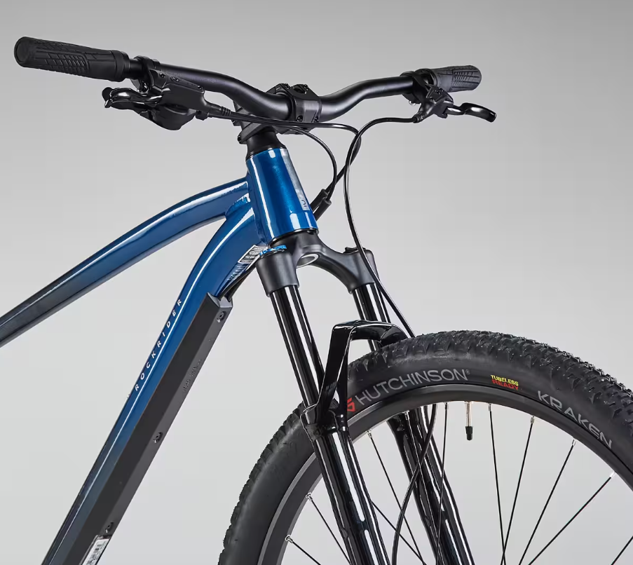

CriseQ Opublikowano 23 Lipca 2025 Autor Udostępnij Opublikowano 23 Lipca 2025 Czy mi się wydaje, czy model bordowy pomijając fakt, ze ma kierownicę o 40mm węższą to jest ona bardziej wypłaszczona? Czy to kwestia perspektywy? Rozważam drugie podejście do tego roweru i zakup mostka ze wznosem jak zalecał kolega PEPE. Kwestia tylko tego czy wybrać bordowy, czy niebieski - bo mostek nie ma znaczenia skoro i tak go zmienię na ten z kątem 20 stopni, ale ciekawi mnie ta kierownica? W opisie nic nie ma o jej gemoterii. Bo rama chyba się w ogóle nie różni? Przynajmniej tak to wygląda na specyfikacji. Odnośnik do komentarza
jajacek Opublikowano 23 Lipca 2025 Udostępnij Opublikowano 23 Lipca 2025 Kiera w niebieskim wygląda na raiser bar z wzniosem. Odnośnik do komentarza
CriseQ Opublikowano 23 Lipca 2025 Autor Udostępnij Opublikowano 23 Lipca 2025 1 minutę temu, jajacek napisał(a): Kiera w niebieskim wygląda na raiser bar z wzniosem. Czyli zważając na fakt, że celuję w bardziej rekreacyjną pozycję to przy wymianie mostka na 60mm +20st - https://www.decathlon.pl/p/mostek-do-roweru-mtb-rockrider-ahead-1-1-8-60-mm-70-mm-80-mm-90-mm-31-8-mm-20deg/_/R-p-336071 Bardziej rekreacyjną pozycję uzyskam na rowerze niebieskim przez inny kształt kierownicy? Odnośnik do komentarza
Pepe75 Opublikowano 23 Lipca 2025 Udostępnij Opublikowano 23 Lipca 2025 49 minut temu, CriseQ napisał(a): Czyli zważając na fakt, że celuję w bardziej rekreacyjną pozycję to przy wymianie mostka na 60mm +20st - https://www.decathlon.pl/p/mostek-do-roweru-mtb-rockrider-ahead-1-1-8-60-mm-70-mm-80-mm-90-mm-31-8-mm-20deg/_/R-p-336071 Bardziej rekreacyjną pozycję uzyskam na rowerze niebieskim przez inny kształt kierownicy? Na niebieskim - chwyty są wyżej w kierownicy z większym wzniosem. Docelowo polecam Ci taką kierownicę https://www.centrumrowerowe.pl/kierownica-mtb-sqlab-3ox-alu-16-pd27792/ ma gięcie 16 stopni w tył - dużo lepiej układają się nadgarstki (większość fabrycznych kierownic w mtb to gięcie ~9 stopni) dostępne są trzy warianty wzniosu: 15, 30 i 45mm (mam wersję 45mm w stalowym sztywniaku) do tego chwyty np takie - mam trzy różne wersje i ta jak dla mnie jest najwygodniejsza https://www.centrumrowerowe.pl/gripy-ergon-gs1-evo-pd33077/ Odnośnik do komentarza
krix Opublikowano 23 Lipca 2025 Udostępnij Opublikowano 23 Lipca 2025 Czy mi się wydaje, czy model bordowy pomijając fakt, ze ma kierownicę o 40mm węższą to jest ona bardziej wypłaszczona? Czy to kwestia perspektywy? Rozważam drugie podejście do tego roweru i zakup mostka ze wznosem jak zalecał kolega PEPE. Kwestia tylko tego czy wybrać bordowy, czy niebieski - bo mostek nie ma znaczenia skoro i tak go zmienię na ten z kątem 20 stopni, ale ciekawi mnie ta kierownica? W opisie nic nie ma o jej gemoterii. Bo rama chyba się w ogóle nie różni? Przynajmniej tak to wygląda na specyfikacji. Niebieski M żony ma wypłaszczoną, a niebieski XL - ma podniesioną. Czuję tu losowośćWysłane z mojego SM-G781B przy użyciu Tapatalka Odnośnik do komentarza
ozzmozz Opublikowano 23 Lipca 2025 Udostępnij Opublikowano 23 Lipca 2025 Nie ma losowości, gdzieś mi się obiło o oczy, że S i M mają "płaską" a L i XL mają ze wzniosem. Ale gdzie o tym przeczytałem niestety nie pamiętam. Chyba w tym dużym wątku o 540 i xc100 Odnośnik do komentarza
