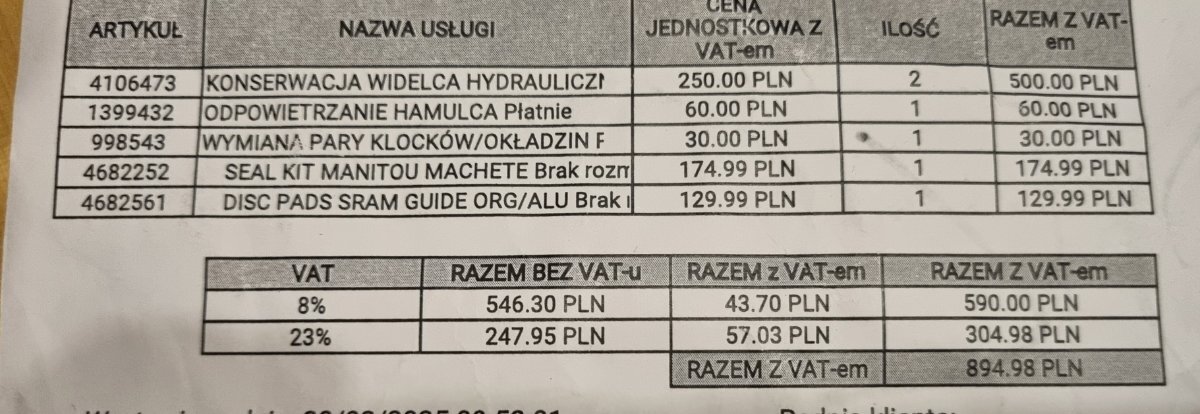

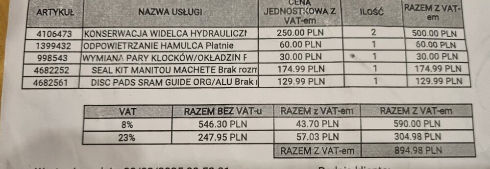

Veriv Opublikowano 25 Sierpnia Udostępnij Opublikowano 25 Sierpnia @blazejn spoko. Mi akurat praca manitou machete odpowiadała. Rozwaliłem co prawda jednego, ale trzeba było 4tloczkowych hamulców trailowych i czarnej góry - a decathlon i tak uznał reklamacje. w tydzien wymienił na nowy amortyzator. A koszta serwisu manitou w decathlonie wręcz śmieszne. To amoryzatory przod i tył, hamulec przedni, razem z wymianą cięgien od blokad. Stąd moja sugestia, sprawdzalem ją Odnośnik do komentarza
