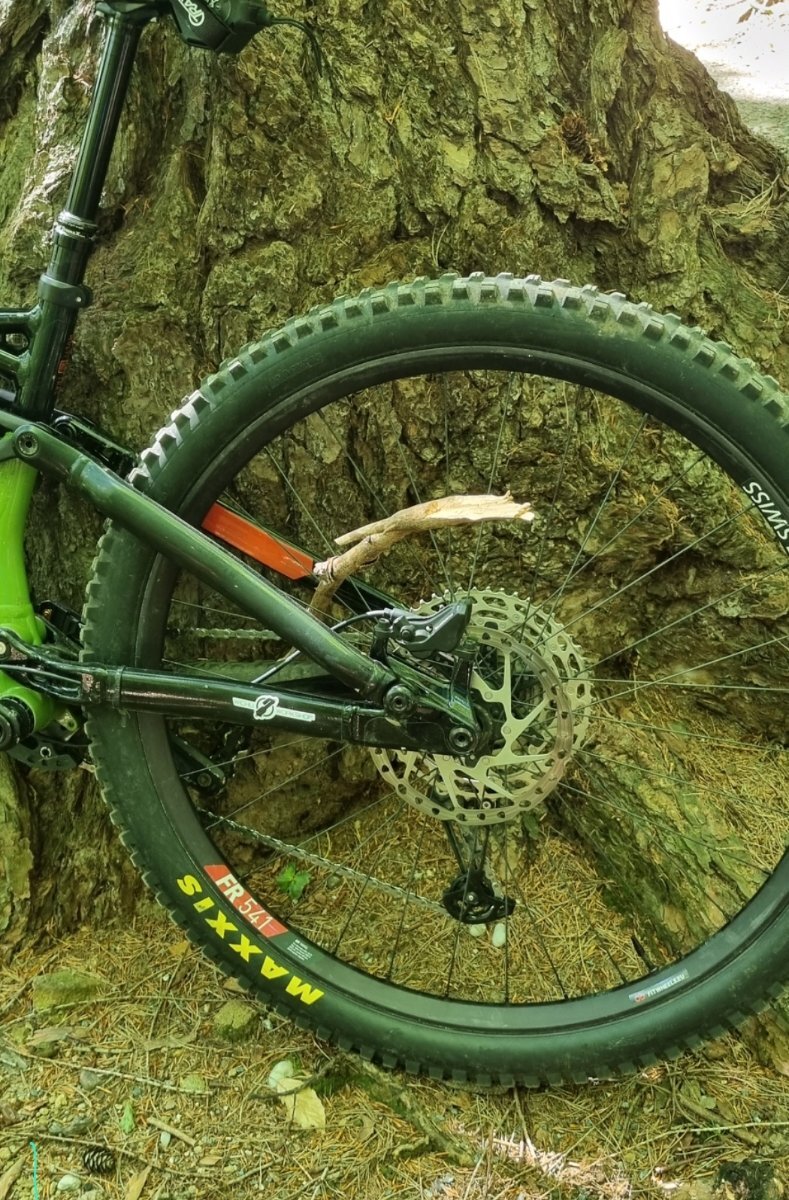

Veriv Opublikowano 19 Czerwca Udostępnij Opublikowano 19 Czerwca Hm przeciez ani Orbea ani wysyłkowy Canyon nie były tu wymienione? Za to był wymieniony Scott, ktory ma dobrą gwarancję i nie spodziewal bym sie tam 8 miesiecy obsuwy. Po wtóre mowie o zupelnie innym aspekcie, czyli o odpornosci na gleby/uderzenia. Nawet moge zrobic od ręki wizualizacje : Byle patyk w tylnych widełkach to 50/50 szans na przeżycie dla wątłych, karbobonowych rurek roweru XC do wyścigów. Nawet nie jest tak ze firmy jak Specialized odeszly od aluminiowych tylnych trójkątow. Przeciwnie, np nowosc z 2025 roki Specialized Chisel 120/120, full downcountry, jest cały aluminiowy. Taki Chisel pewnie by swietnie "siadł" do jezdzenia po kaszubskich wzgórzach. Nawet bylby tanszy(z 50%?) niz proponowane Podsumowując, tu są same kompromisy i typ roweru najlepiej dopasować do zastosowania. Odnośnik do komentarza

mike21 Opublikowano 19 Czerwca Udostępnij Opublikowano 19 Czerwca Odnośnie tylnych trójkątów to IMO zależy czy to pełny 4-zawias czy konstrukcja wykorzystująca elastyczność tylnego trójkąta (czyli brak zawiasu w okolicy osi koła). W przypadku 4-zawiasu nie mam nic przeciwko alu. W tym drugim przypadku alu rurki tylnego trójkąta sa wyginane wraz z pracą zawieszenia. Rowerowym stopom alu to nie służy. Pęknięcie zmęczeniowe jest tylko kwestią przejechanych km w terenie. Tak, patyk wkręcony w tylne koło może połamać rurkę tylnego widelca z węgla. Ale w rowerach xc z alu są one tak wycieniowane, że powoduje to wygięcie tej rurki i tak uniemożliwiające dalszą jazdę. Robiłem nie raz i jedno i drugie. Gwarancji na to brak. Co do gw na pękniecia zmęczeniowe - nie ma z tym problemu. Ale z racji tego, że materializacja tego ryzyka jest nieprzewidywalna to kilka razy obsługiwałem klientów, którzy przywieźli rower na naprawę albo z zadrutowaną szczęką albo w ortezach. Jak się grubszy partyk wkręci w kolo to jednak jest sygnał ostrzegawczy. Odnośnik do komentarza
Veriv Opublikowano 19 Czerwca Udostępnij Opublikowano 19 Czerwca Przy tak grubej glebie sygnałem ostrzegawczym są pelne porty w locie a następnie : https://www.instagram.com/reel/DJw1Z29MsXD/?utm_source=ig_web_button_share_sheet&igsh=ZDNlZDc0MzIxNw== 😀 Odnośnik do komentarza
