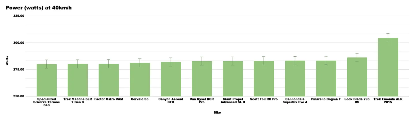

jajacek Opublikowano 28 Grudnia 2025 Autor Opublikowano 28 Grudnia 2025 A tu mamy przełożenie CdA na moc przy 40 km/h
jajacek Opublikowano 28 Grudnia 2025 Autor Opublikowano 28 Grudnia 2025 Co z tego wynika dla nas amatorów? Przy 40 km/h superbike taki jak Specialized Tarmac SL8 ze zintegrowanym kokpitem aero, z ramą z optymalizacją aerodymaiczną, z karbonowymi wysokostożkowymi kołami i pochowanymi linkami oszczędzi ok. 25W przy 40 km/h w stosunku do przeciętnego, 10-letniego roweru szosowego na okrągłych rurkach z niskostożkowymi kołami i okrągłą kierownicą. Pytanie tylko brzmi ilu z nasz jeździ z taką prędkością? 10 lat temu dawałem radę utrzymać się z taką prędkością przez pół godziny. 15 lat temu przez godzinę. Ale w pewnością jest całkiem sporo silnych amatorów którzy dadzą radę utrzymać się przy takiej prędkości w peletonie. A ile wat oszczędności będzie przy 35 i 30 km/h? W wolnej chwili może przeliczę.
liftlodz Opublikowano 28 Grudnia 2025 Opublikowano 28 Grudnia 2025 No to przy 30 km/h:"Przesiadając się z Treka Emondy ALR na najszybszy rower w teście, można zaoszczędzić od 7,03 do 13,62 watów."Oczywiście w stosunku do aluminiowej Emondy z przed 10 czy 15 lat. Tak jak pisali w podsumowaniu - kup kask.
jajacek Opublikowano 28 Grudnia 2025 Autor Opublikowano 28 Grudnia 2025 @liftlodz Tak więc te różnice sprzętowe jak się policzy nie są aż tak duże jak się powszechnie sądzi i są dla amatora nie jeżdżącego 40 km/h , tylko bliżej 30 km/h, mocno wątpliwe. Szkoda że nie zrobili takiego testu żeby założyć koła wysokostożkowe i węższą kierownicę aero do tej Emondy i wtedy porównać. Mogłoby się okazać że inwestycja w nowoczesny rower na tarczach, kosztujący 15-20 tys zł jest pod dużym znakiem zapytania.

liftlodz Opublikowano 28 Grudnia 2025 Opublikowano 28 Grudnia 2025 [mention=9876]liftlodz[/mention] Tak więc te różnice sprzętowe jak się policzy nie są aż tak duże jak się powszechnie sądzi i są dla amatora nie jeżdżącego 40 km/h , tylko bliżej 30 km/h, mocno wątpliwe. Szkoda że nie zrobili takiego testu żeby założyć koła wysokostożkowe i węższą kierownicę aero do tej Emondy i wtedy porównać. Mogłoby się okazać że inwestycja w nowoczesny rower na tarczach, kosztujący 15-20 tys zł jest pod dużym znakiem zapytania. No nie zrobili takiego testu, bo by się okazało, że różnice są marginalne lub na poziomie błędu statystycznego. PS.Średnia prędkość TdF2000–2005 - 40–41 km/h2015–2020 - 40–42 km/h2022–2024 - 41–42,5 km/hCzyli w ciągu ostatnich 25 lat wzrost prędkości to raptem 1 - 1.5 km/h, pomimo coraz szybszego, lepszego aerodynamicznie sprzętu. Takie porównanie powinno dać sporo do myślenia typowemu amatorowi, bo skoro zawodowcy zyskali tak niewiele, to amator zyska jeszcze mniej.
jajacek Opublikowano 28 Grudnia 2025 Autor Opublikowano 28 Grudnia 2025 @liftlodz Z tym "marginalne lub na poziomie błędu statystycznego" to się nie zgodzę. W praktycznych testach na torze przy prędkości 45 km/h czyli przelotowej dla kolarzy pro rower aero jest ok. 20W szybszy niż rower okrągłorurkowy. Natomiast każdy powinien jednak stosować swoje decyzje zakupowe do prędkości z którym się porusza. Moje średnie i kolegów w moich wieku to w większości ok. 30 km/h. Dążę do poprawy formy żeby móc znowu jeździć w ustawkach ze średnią 33. Czyli przelotowa ok. 35. Natomiast w naszym wieku komfort ważniejszy niż średnia i aero ? W zeszłym roku jazda na Specu Tarmacu SL6 już mi nie sprawiała przyjemności. Był za sztywny a przy 30 km/h nie był odczuwalnie szybszy. Ale jak powiało z tyłu lub z tyłu z boku to czuć było że jest jednak szybciej niż na moim Roubaix. Zobaczymy jak to będzie w tym roku.
