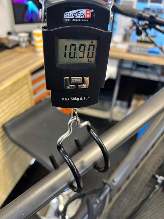

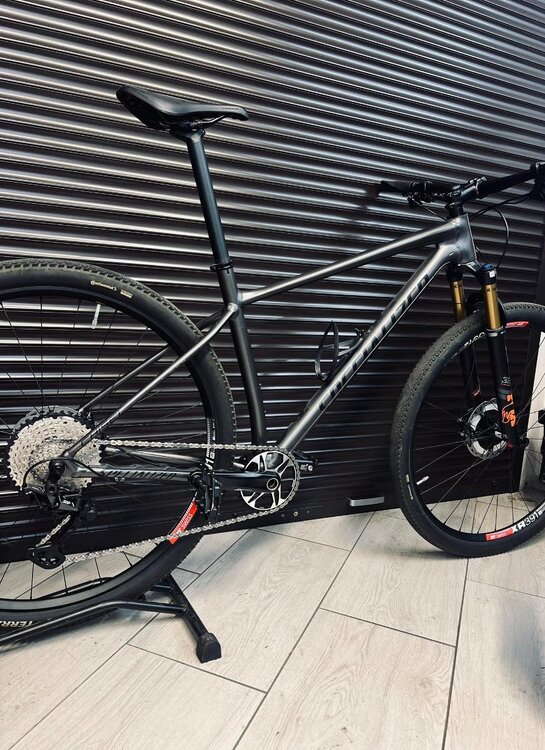

Pepe75 Opublikowano 7 Września 2024 Udostępnij Opublikowano 7 Września 2024 12 godzin temu, mareckiabc napisał(a): Ja też jestem zachwycony moim Chiselem, choć kupiony 2 lata temu na tej samej ramie obecnie trochę zmodyfikowany. Koła, amor, napęd, hamulce. Waga spadła na 10.900 z pedałami. Jeszcze do zmiany czekają pedały - 200 gram, kierownica też podobnie -200, myślę o sztycy więc powinienem zejść do ok 10 kg. Wizualnie też super się prezentuje i jeździ. Mój Chisel też waży podobnie (10.5 na wadze łazienkowej), ale żeby złamać magiczną granicę 10kg to trzeba mocno sakiewką potrząsnąć: - kaseta np od Garbaruka 350g (mam SLX 530g) - 180g za 1150zł - korba XTR 550g (mam SLX 630g) - 80g za ~1500zł - sztyca karbonowa vs alu pewnie -100/150g za 800-1000zł - kierownica karbonova vs alu - 150g za 800zł - siodełko fabryczne - pewnie z 50/100g można urwać za kilka stówek - pedały mam spd xt - więc tu chyba nic się nie ugra a tak poważnie to rozważam jedynie wymianę sztycy z alu na karbon, ale tylko jeśli miałaby poprawić komfort Odnośnik do komentarza
jajacek Opublikowano 8 Września 2024 Udostępnij Opublikowano 8 Września 2024 Żadnych udziwnionych kaset bym nie kupował żeby złamać 10 kg. Mój Chisel Expert 2018 1x w rozmiarze L ważył 11,0 kg na GX na stockowych kołach i dętkach. Koła ważyły jeśli dobrze pamiętam 2100. Dętki 500. Zmieniamy koła na Newmen Evolution SL X.A25 które ważą 1500 i albo wkładamy dętki TPU 100 gramów albo zalewamy mlekiem, 120-180 gramów. Więc tu już mamy 900-1000 gramów. Z kierownicą carbon trzeba uważać. Zmieniłem standardową alu w Epicu na karbonową Syntace Vector. Może i parę gram zyskałem ale komfort się pogorszył. Trzeba więc znaleźć taką która będzie lekka i komfortowa. Syntace jest nawet certyfikowana do downhillu i jest cholernie sztywna i pancerna. Nie ma żadnego sensu zmieniać pedałów XT na XTR lub Look X-Track Race. Nie są tak trwałe jak XT. Też XT używam. Siodełko ma dawać nam komfort. Ile waży, tyle waży. Sztyca karbonowa na pewno. Ja używam Specialized CG-R. Nie jest może najlżejsza ale poprawia komfort. Natomiast docelowo zamierzam mieć lekki myk-myk. Cały czas przeglądam aukcje na OLX w tym celu 🙂 Więc tu raczej waga mojego roweru się zwiększy. Korba? Chodzi mi po głowie zmiana długości ramienia korby ze 175 na 170. Przy okazji można by urwać trochę gramów. Shimano raczej nie. Wszystkie obłażą i wyglądają jak psu z d. Raczej coś typu Race Face Next SL jeśli już. No i kwestia amora. Ja zmieniałem Rebę ważącą 1630 gramów na Foxa Step Cast Performance 1470 gramów. Teraz jest nowy, jeszcze lżejszy Fox. SID chyba waży podobnie. Ale jak widać kluczem do znaczącego obniżenia wagi są koła. Odnośnik do komentarza
