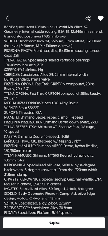

igiwir123 Opublikowano 26 Lutego 2024 Autor Udostępnij Opublikowano 26 Lutego 2024 21 minut temu, jajacek napisał(a): To samo Za 4000 zł znalazłem speca chisela na XT właśnie i hamulce MT500 deore ale napęd to 2x10 i kaseta deore 11-36. Chyba spoko opcja co? Amor to Judy Odnośnik do komentarza
igiwir123 Opublikowano 26 Lutego 2024 Autor Udostępnij Opublikowano 26 Lutego 2024 Pełna specyfikacja:) Odnośnik do komentarza
jajacek Opublikowano 26 Lutego 2024 Udostępnij Opublikowano 26 Lutego 2024 Na XT to on nie jest. Ma z XT tylko tylną przerzutkę. Reszta jest na Deore i korbie robionej dla Speca, raczej kiepskiej. Jak szukasz używki to szukaj Chisela Expert 2018 na Rebie. Chyba że to nowy rower, to ma sens. Odnośnik do komentarza

Greg29 Opublikowano 26 Lutego 2024 Udostępnij Opublikowano 26 Lutego 2024 Też mam takiego mtb 2x10 z tylną przerzutką XT coby był lepszy marketing ? a reszta Deore, łącznie z korbą na szczęście Odnośnik do komentarza
