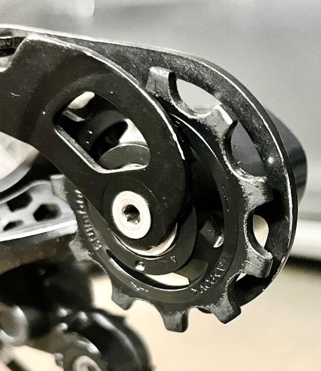

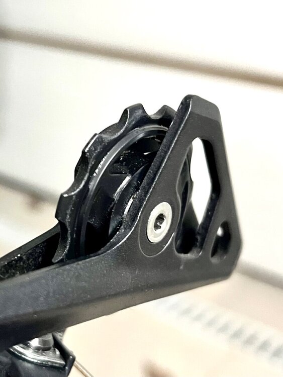

Jimmydoor Opublikowano 22 Listopada 2023 Autor Udostępnij Opublikowano 22 Listopada 2023 (edytowane) 17 godzin temu, jajacek napisał(a): Wklej zdjęcie kółek przerzutki Oto zdjęcia kołeczek. Normalne zużycie według mnie maja tyle co przerzutka czyli niecały rok. Może 2000km za sobą. Edytowane 22 Listopada 2023 przez Jimmydoor Odnośnik do komentarza

jajacek Opublikowano 22 Listopada 2023 Udostępnij Opublikowano 22 Listopada 2023 Kółeczka ok. Czyli raczej kwestia regulacji Odnośnik do komentarza
