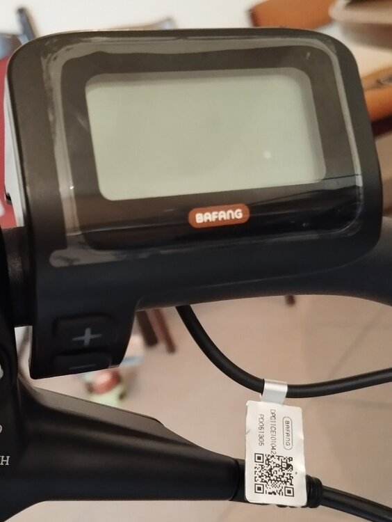

@Oskarr już wspominałem, że na Ciebie można liczyć ?.  Z kolei na Włochów to chyba nie za bardzo? (Basiano to praktycznie dzielnica Mediolanu)
Nie dość, że wstawiają indyjskie komponenty, o ich "jakości" już zdążyłem się przekonać☹️, (za jakiś czas wystawię recenzję temu rowerkowi), to jeszcze ten sterownik to jakiś staroć(?)

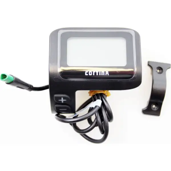

W necie znalazłem:
Bafang wyświetlacz e-bike C11 CANbus z logo Cortina.
Odpowiedni dla rodziny E-Common.
Dane techniczne:
Marka: Bafang
Model: C11 CANbus
Da się to jakoś rozgryźć?
@Turysta05 ten model nie daje możliwości zmiany wielkości koła ani zmiany prędkości vmax.

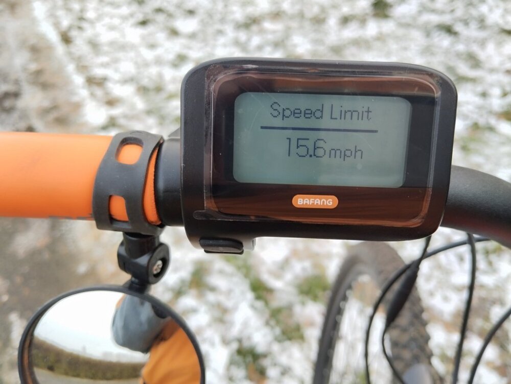

Jadąc na najsłabszym wspomaganiu, Trek FX+ daje zasięg 100km (przynajmniej przy mojej wadze 70kg), więc jest lepiej realnie sporo lepiej niż to o czym piszą w instrukcji. Ja nie chciałbym robić żadnych super modyfikacji. Szukam jedynie rozwiązania o którym pisze @Oskarr  - czy w FX+ mogę jakoś przestawić sterownik na dane imperialne, tak by wspomaganie działało do 20 mph czyli 32 km/h - skoro w USA te rowery fabrycznie tak mają, to nie widzę problemu aby moja sztuka też tak mogła śmigać ?. teraz widzę że w aplikacjach mobilnych Hyena Rider Assist oraz Trek Central, które łączą się z rowerem, oprócz możliwości aktualizacji oprogramowania i ustawień dotyczących "strojenia silnika", widzę też że mam możliwość zmiany jednostek na imperialne - sprawdzę zatem czy po tej zmianie wspomaganie zadziała do 32 kmph. Byłoby miło i to bardzo ?

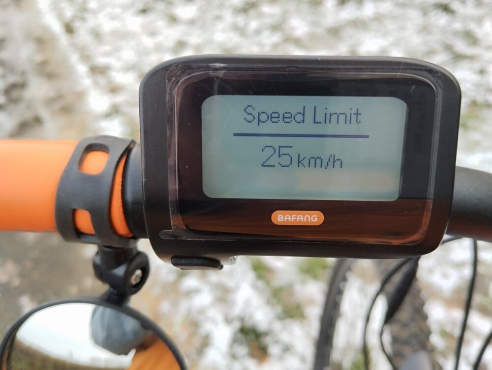

A wracając do elektryka, próba obejścia limitu przez jednostki imperialne nic nie daje, (przynajmniej w tej wersji oprogramowania):
Wróciłem na kontynent, to bardziej swojskie?:

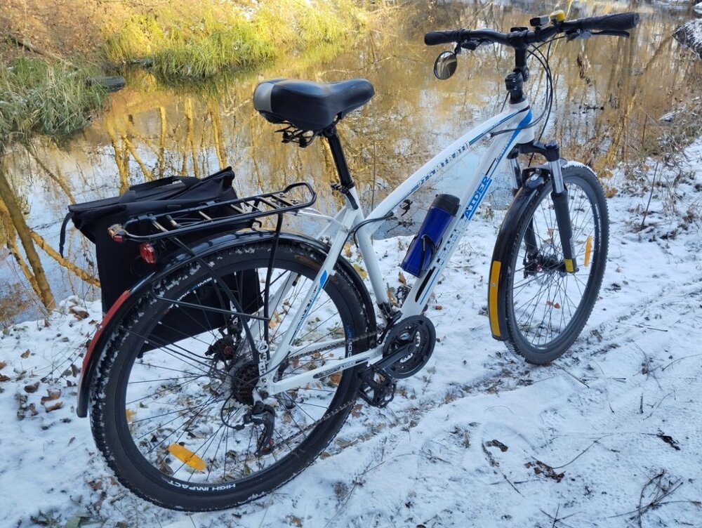

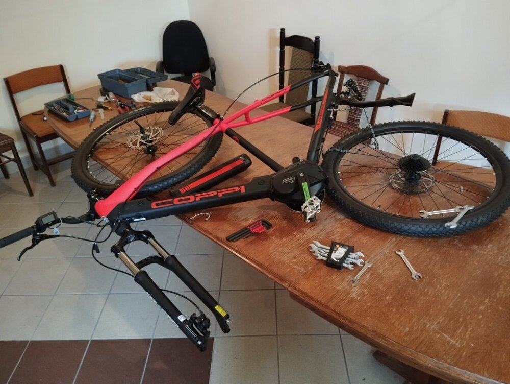

A w "Płaskopolsce" pogoda figlarna?, w nocy prószy śnieg, w dzień słońce i mróz, niesamowite, oby tak dalej?, dzisiejsze zdjęcie mojego Rumaka-I
Obfotografowałem go aby opisać w temacie ...rower turystyczny?
Gdy tylko wyjechałem - próba hamowania na gładkim ubitym śniegu, ok!, opony trzymają jak z ABS-sem?, można poganiać bezpiecznie.  Irytuje mnie tylko, że ledwo trochę śniegu, a wszystkie ścieżki rowerowe posypane solą drogową?, czy to naprawdę potrzebne(?), rowerzystów bardzo mało☹️
