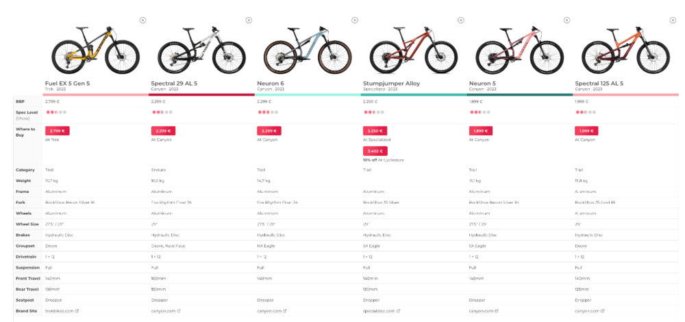

Sapphire Opublikowano 6 Lipca 2023 Udostępnij Opublikowano 6 Lipca 2023 Witam , potrzebuję porady , rower z pełnym zawieszeniem dla 14 latka (172cm) z zacięciem sportowym (ma już wprawę na "tańszym" rowerze ) , ale nie tylko wyłącznie zjazd. Opcja przy której "młody" również pojedzie ze mną po trasie miejsko wiejskiej 50-70km , jeździmy sporo i chciałbym znaleźć jakiś kompromis. W tej chwili jest na rynku sporo przecen i zastanawiamy się nad : TREK FUEL EX5 GEN 5 około 11.000zl CANYON SPECTRAL 125 AL5 (bike of the week) 8.820zl + wysyłka - bardzo dobra cena CANYON SPECTRAL 29 AL5 11.200 + wysyłka CANYON Neuron 5 9.300zl + wysyłka SPECIALISED Stumpjumper Alloy 8950zl Jeżeli mogę prosić o opinie będę wdzięczny Tadeusz Odnośnik do komentarza
