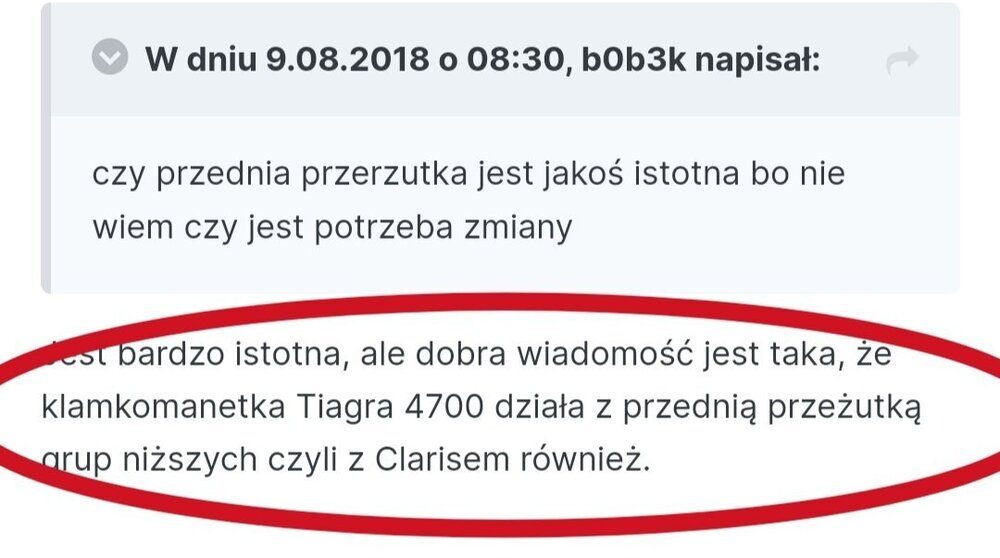

McDeDe Opublikowano 23 Maja 2023 Autor Udostępnij Opublikowano 23 Maja 2023 To też mi się udało znaleźć, że jest kompatybilność między 10 rzędowymi napędami, czyli Tiagra działa z GRX 400 i na odwrót. Czyli w takim razie jak założę manetkę Tiagry czy GRX żeby obsłużyc hamulce mechaniczne, to nie zadziała mi z Sora, czyli muszę jeszcze liczyć się z wymianą od razu na start przedniej przerzutki od tiagry (jakieś 150 zł). Wydaje się nadal osiągalne jeśli tylko moje hamulce są kompatybilne z klamkomanetkami. Ktoś ma jakiś pomysł na to? Odnośnik do komentarza
Greg29 Opublikowano 23 Maja 2023 Udostępnij Opublikowano 23 Maja 2023 Nie mam pojęcia o kompatybilności hamulców - może zapytaj o to na forumrowerowe.org, to jest chyba najbardziej "płodne" forum rowerowe, jest tam dużo użytkowników i może ktoś tam wie. Albo na forum szosowym. Starałem się znaleźć tą informację o niekompatybilności klamek Tiagry z przednimi przerzutkami niższych grup i nie znalazłem potwierdzenia tego ale znalazłem zupełnie inne, tzn. że jest kompatybilne ale nie wiem na ile to jest wiarygodne: https://forum.szajbajk.pl/topic/9169-zmiana-grupy-z-clarissora-na-tiagre-4700/ Odnośnik do komentarza
