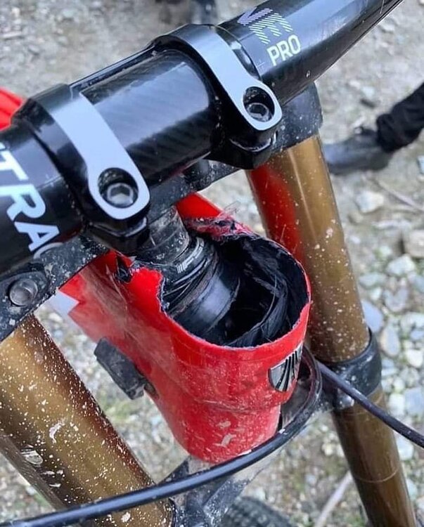

Oskarr Opublikowano 8 Maja 2023 Udostępnij Opublikowano 8 Maja 2023 51 minut temu, cheops899 napisał(a): Odpada bo połowę chce w ratach a tam nie ma rat 0% wsumie chyba sie wstrzymam i poczekam na lepsze oferty tylko czy pojawią sie jakieś nowe rowery i w niższych cenach. I chyba jak juz miał bym brać teraz to tego Cuba tylko 500 zł ponad budżet i czy ten carbon mi nie pęknie https://www.rowerowy.pl/cube-reaction-c62-pro-29-19l-sza-met-22.html ragularnie na wyścigach zaliczamy na karbonowych rowerach salta, walnięcia o drzewa itp. Do czasu gdy nie walniesz centralnie w jakiś głaz ramą karbonową to będzie cała. Kolega zrobił salto na rockgardenie i centralnie walnął rurką w kamień to rzeczywiście pękło, jednak to był rockrider i decathlon wymienił ramę w ramach gwarancji, w Cube też nie powinno być w takim przypadku problemu. Przy takich uderzeniach to jednak bardziej się przejmujesz jakie Ci wyjdą wyniki na prześwietleniach i czy Ciebie szybko wypuszczą ze szpitala a nie czy rama nie pękła. Odnośnik do komentarza
cheops899 Opublikowano 8 Maja 2023 Autor Udostępnij Opublikowano 8 Maja 2023 Czyli jakieś zjazdy lekkie chopki powinna wytrzymać ? Też słyszałem ze carbon mozna naprawiać Odnośnik do komentarza

Oskarr Opublikowano 9 Maja 2023 Udostępnij Opublikowano 9 Maja 2023 22 godziny temu, cheops899 napisał(a): Czyli jakieś zjazdy lekkie chopki powinna wytrzymać ? Też słyszałem ze carbon mozna naprawiać Zmęczeniowo i przy przenoszeniu siły tak, jak zostało zaprojektowane, czyli jadąc na kołach, karbon jest prawie 2x wytrzymalszy niż alu o stali już nie wspominając. Odnośnik do komentarza
ram Opublikowano 12 Maja 2023 Udostępnij Opublikowano 12 Maja 2023 W dniu 7.05.2023 o 13:08, jajacek napisał(a): X-Caliber to seria rowerów MTB rekreacyjno-turystycznych... To oczywiście nie x-caliber ? Karbon nie jest wygodniejszy. Karbon jest bardzo sztywnym laminatem złożonym z wielu różnych części. Podczas najazdu na przeszkodę czy uderzenia nie odkształca się poza ok. 1%, dzięki czemu są małe straty energii przekazywanej w napędzanie roweru. Jak uderzysz w coś i odkształci się poza 2% to pęknie. Alumium może odkształcać się kilka razy bardziej, dzięki czemu lepiej przeżywa uderzenia i daje więcej komfortu w jeździe po przeszkodach. Karbon jest lżejszy, aluminium cięższe. Karbon jest łatwiejszy do naprawy. "Jak uderzysz w coś i odjształci się poza 2% to pęknie. Aluminium może odkształcić się kilka razy bardziej...". Dla tych, którzy zaczynają zgłębiać temat -- oczywistość nędznej wytrzymałości punktowej laminatu karbonowego przy uderzeniu. Temat naprawialności karbonu to inna bajka. Dla jednych inżynieria, dla innych druciarstwo. Odnośnik do komentarza
