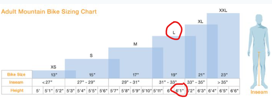

jajacek Opublikowano 5 Lipca 2025 Udostępnij Opublikowano 5 Lipca 2025 No na ścianie od czubka palców do końca palców drugiej ręki. Po co stać tyłem to nie wiem. Jakieś głupie pomysły 🙂 Tu masz porównanie paru rowerów. Miałeś Cube Reaction. W jakim rozmiarze? Co było z nim nie tak? Kojarzę że kręgosłup Ci się nie uginał do tej pozycji, która była dość rekreacyjna IMO. Mój syn, który ma 183 wzrostu i przekrok 91 współdzieli ze mną Speca Epica w rozmiarze L z tej tabelki i na nic nie narzeka. Natomiast jak chcesz mieć maksymalnie rekreacyjną pozycję to potrzebujesz rower wysoki i krótki. XL da Ci rower wysoki. Ale nie krótki. Trzeba będzie zapewne maksymalnie skrócić mostek żeby było rekreacyjnie. L da krótszy ale trzeba będzie być może zmienić mostek na taki ze wzniosem żeby dać maksymalnie wyprostowaną pozycję. Odnośnik do komentarza

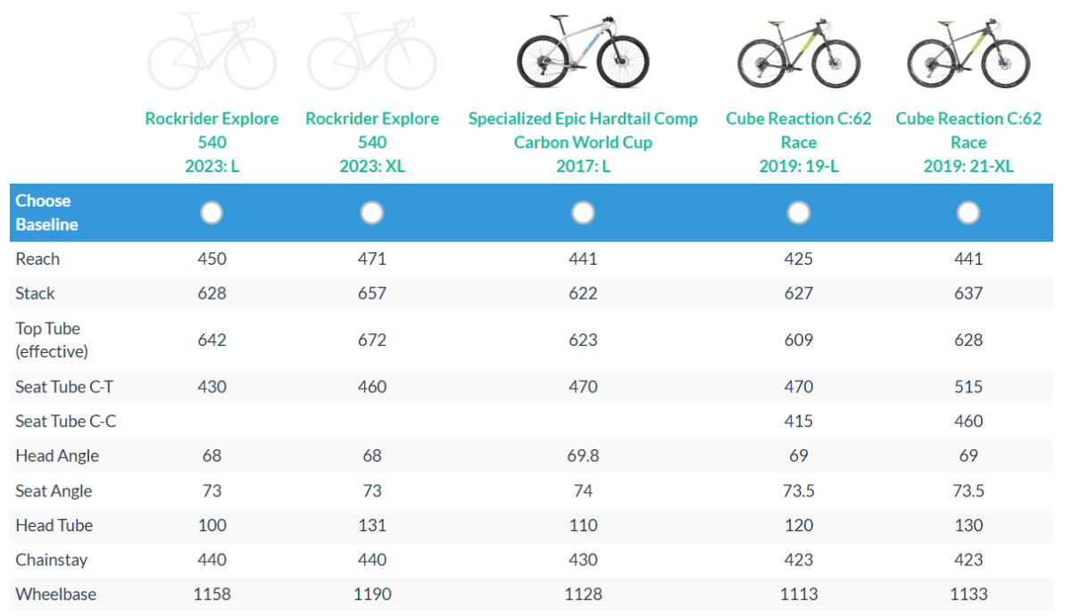

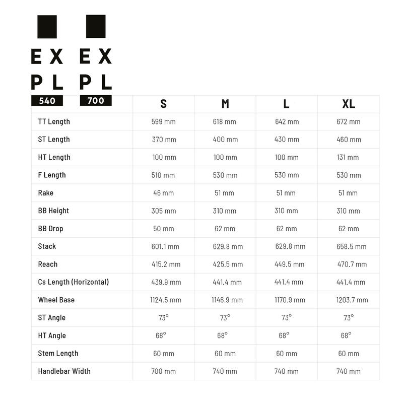

jajacek Opublikowano 7 Lipca 2025 Udostępnij Opublikowano 7 Lipca 2025 Na jak się uparłeś na XL i twierdzisz że nie możesz jeździć na L bo żona jeździ na M (co kompletnie nie ma nic do rzeczy) to ja Cię na siłę od tego pomysłu nie będzie odwodził 🙂 Napisałem wyraźnie. Że w XL dostaniesz rower wyższy i dłuższy. Tu jest geo ze strony Decathlonu: W Cube L miałeś reach 425 i stack 627 W Rockrider XL masz 470 i 658. Czyli rower 4,5 cm dłuższy. Więc będziesz musiał skrócić mostek 4 żeby wyjść na zbliżoną pozycję. Co może nie być możliwe. Mostek ma 60 mm w standardzie. Rower z ekstremalnie krótkim mostkiem będzie bardzo nerwowy i może się kiepsko podjeżdżać pod strome podjazdy. W Rockrider L masz 450 i 630. Tu trzeba skrócić mostek 2-3 cm żeby wyjść na podobną pozycję. Większy rower będzie cięższy i mniej zwrotny. Wzrost i zasięg rąk masz na granicy L i XL ze wskazaniem na XL przy normalnej, stosunkowo sportowej pozycji. Chyba że ktoś chce mieć pozycję ekstremalnie wyprostowaną to wtedy należy dokonać modyfikacji. Maksymalna bezpieczna rekomendowana ilość podkładek pod mostkiem to 30 mm. A 40 mm to totalny maks. Odnośnik do komentarza

krix Opublikowano 11 Lipca 2025 Autor Udostępnij Opublikowano 11 Lipca 2025 Panowie, ostatnia prosta z rozmiarem. Proszę o jeszcze trochę cierpliwości 🙂 Dojechały w końcu do odbioru oba Rockrider EXPL 540 - rozmiar XL i L. Przypominam - wzrost 186 cm, noga 90 (bez buta). Chcę raczej rekreacyjną pozycję, niż sportową. Postanowiłem wybrać L. Uzasadnienie: kalkulator Competitive wyliczył mi ok 622 - 633 mm top tube, mostek 100 mm, setback 90 mm. Suma 733 mm (nie licząc setbacku). Rozmiar L: Top tube 642 mm + 60 mm mostek = 702 mm. Rozmiar XL: Top tube 672 mm + 60 mm mostek = 732 mm. Pozornie XL jest lepszy, ale: 1. tutaj jest porównanie Rockrider L z Merida 500 Lite XL. Rockrider XL jest wyraźnie o rozmiar większy od Meridy XL ( a kalkulator na stronie Meridy zaleca mi XL). Moim zdaniem Rockrider 540 XL to jest bydlę podobne do XL dla Cannondale Trail SL https://bikeinsights.com/compare?geometries=660f1eb69230e700210a5d3e,64d9ef6d1ea22c001f200c02, 2. potwierdza to porada (uczciwego) sprzedawcy z Green Bike. Pytałem jakiś czas temu ten sklep o Trail SL w rozmiarze XL (taki im został jeden) i sprzedawca powiedział mi, żebym ten rozmiar odpuścił, bo będzie za duży. 3. Strona bike-discount dla Jealous AL dla moich rozmiarów poleca rozmiar 20'. I poniższy obrazek pokazuje, że to jest także dokładnie rozmiar L dla EXPL 540. https://bikeinsights.com/compare?geometries=660f1eb69230e700210a5d3d,6763fa443feac0001abbc8d3, 4. Obrazek Jacka także wskazuje, że mój rozmiar to L . Czyli wziąłbym Lkę. Co myślicie? @jajacek Jeszcze coś doradzisz? 😉 Odnośnik do komentarza
