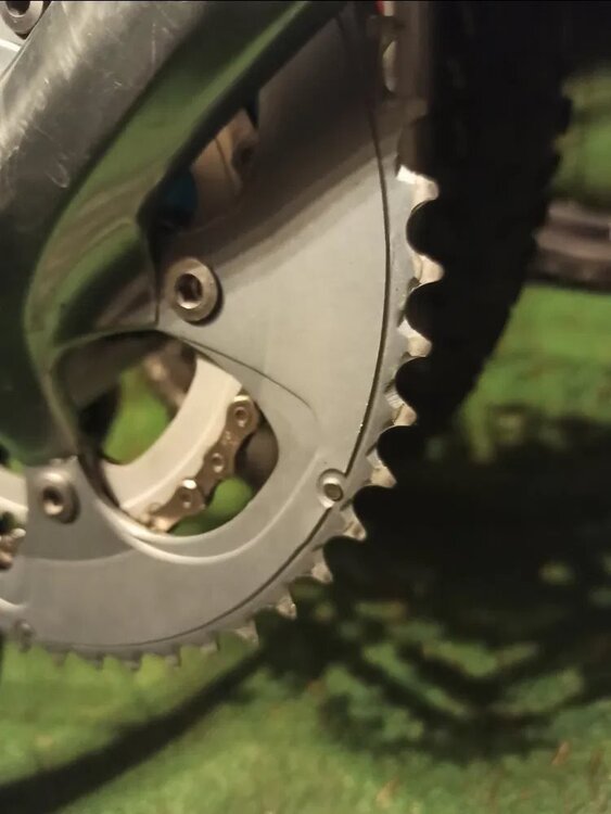

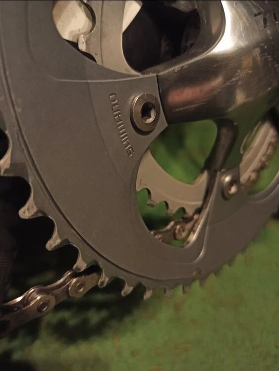

wentura Opublikowano 20 Marca 2023 Autor Udostępnij Opublikowano 20 Marca 2023 Jak oceniacie zużycie tych zębów tiagry ? Odnośnik do komentarza

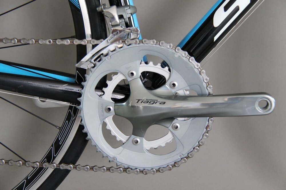

wentura Opublikowano 22 Marca 2023 Autor Udostępnij Opublikowano 22 Marca 2023 To jednak będzie tiagra, a rower mięcej więcej wygląda tak - Odnośnik do komentarza
jajacek Opublikowano 22 Marca 2023 Udostępnij Opublikowano 22 Marca 2023 Ok, wartość ok. 1400-1500 zł. Osprzęt wygląda na Shimano Tiagra 4600 z roku 2011. To chyba ten model z 2013 roku: http://www.bikekatalog.pl/2013//rowery/1531/Cube.Peloton.Pro/ Odnośnik do komentarza
wentura Opublikowano 22 Marca 2023 Autor Udostępnij Opublikowano 22 Marca 2023 2000zł zapłaciłem ale wież mi w tym rozmiarze to za 1500 nie nadawały się do jazdy. Odnośnik do komentarza
wentura Opublikowano 22 Marca 2023 Autor Udostępnij Opublikowano 22 Marca 2023 To model prawdopodobnie z 2013. Kobieta na nim jeździła, kaseta wyglądała dobrze ale co do dużej tarczy na korbie mam małe obawy. Odnośnik do komentarza
