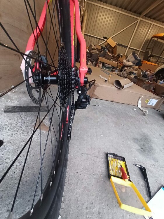

badyllek1993 Opublikowano 27 Września 2022 Autor Udostępnij Opublikowano 27 Września 2022 Rockrider wyciągnięty z kartona, ale już zaczynają się schody... Mam problem z tylną przerzutką, myślę że zdjęcia przedstawiają o co chodzi. Czy jest to kwestia regulacji, czy został skrzywiony element przy ośce? Odnośnik do komentarza
Oskarr Opublikowano 27 Września 2022 Udostępnij Opublikowano 27 Września 2022 Hak do wymiany Odnośnik do komentarza
