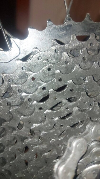

Rot Opublikowano 2 Maja 2024 Udostępnij Opublikowano 2 Maja 2024 Zrobiłem zdjęcie, może faktycznie zajechania. Na co warto wymienić? Odnośnik do komentarza
ram Opublikowano 2 Maja 2024 Udostępnij Opublikowano 2 Maja 2024 Jeśli rower z Deca, to jest na gwarancji. nie warto samemu dłubać. Pierwsze co zrobi serwisant, to oglądnie hak zmieniarki (oceni czy nie jest skrzywiony). Tyle w temacie. Odnośnik do komentarza
