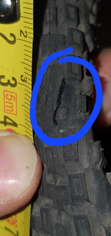

sl66 Opublikowano 18 Czerwca 2022 Udostępnij Opublikowano 18 Czerwca 2022 Dziś niestety przebiłem oponę (Maxxis Rambler 38mm) odłamkiem szkła, gdy zeskoczyłem z krawężnika na asfalt z drobno potłuczonym szkłem. Rozcięcie od strony zewnętrznej na oko jakieś 4-5mm. Powietrze z dętki uciekło błyskawicznie (20-30s). Jak ocenić czy taka opona jest zdatna do dalszej jazdy, albo czy wymaga wymiany na nową? Odnośnik do komentarza
IgorK Opublikowano 19 Czerwca 2022 Udostępnij Opublikowano 19 Czerwca 2022 Przykleić od wewnątrz łatkę, lub, niech zrobi to wulkanizator (samochodowy). Jak po napompowaniu nie tworzy się balon, to jeździj. To tylko rower, nie samochód. Odnośnik do komentarza

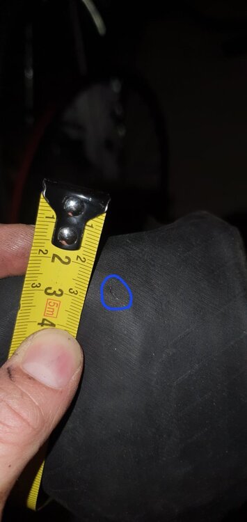

sl66 Opublikowano 19 Czerwca 2022 Autor Udostępnij Opublikowano 19 Czerwca 2022 Dziś zdjalem i oponę, tak to wygląda. Rozciecie od zewnątrz ok. 10mm, od środka ok. 4mm. Czy wystarczy wyciąć kawalek poprzedniej dętki i nakleic od środka kropelką? Odnośnik do komentarza
Oskarr Opublikowano 22 Czerwca 2022 Udostępnij Opublikowano 22 Czerwca 2022 kropelka raczej nie. Po wyschnięciu jest twarda. Coś w stylu budaprenu. Ja mam łatki z klejem, 10 łatek kosztuje z 10 zł, łatki zwykłe do dętek. Dobrze sobie radzą z takimi miejscami. Odnośnik do komentarza
