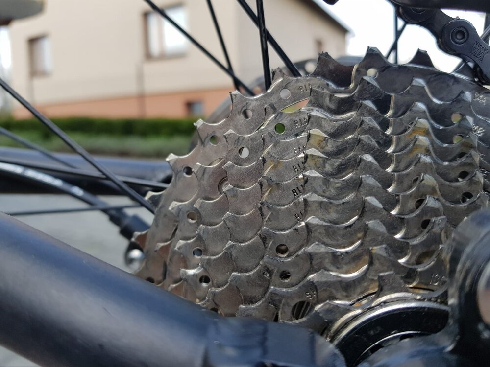

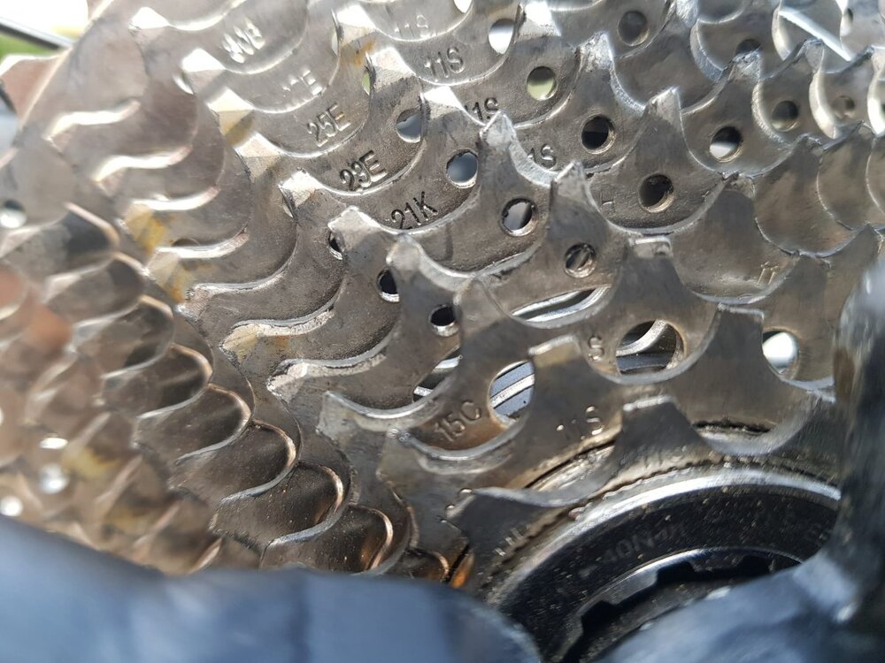

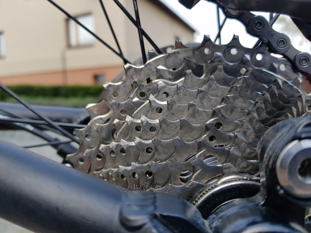

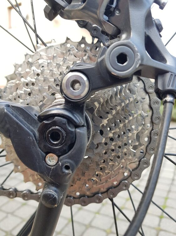

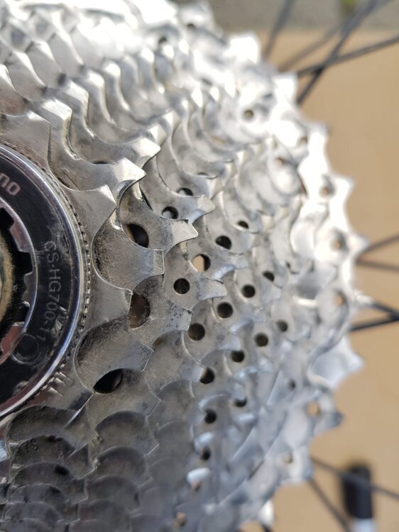

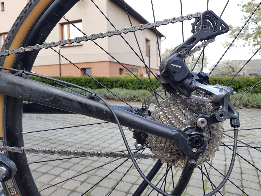

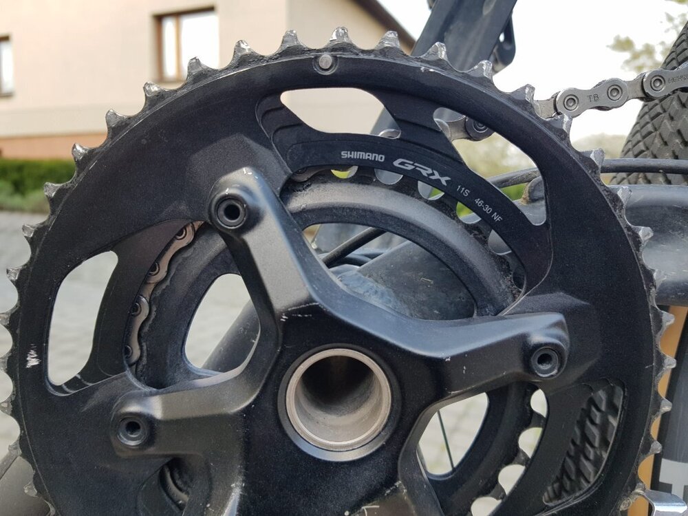

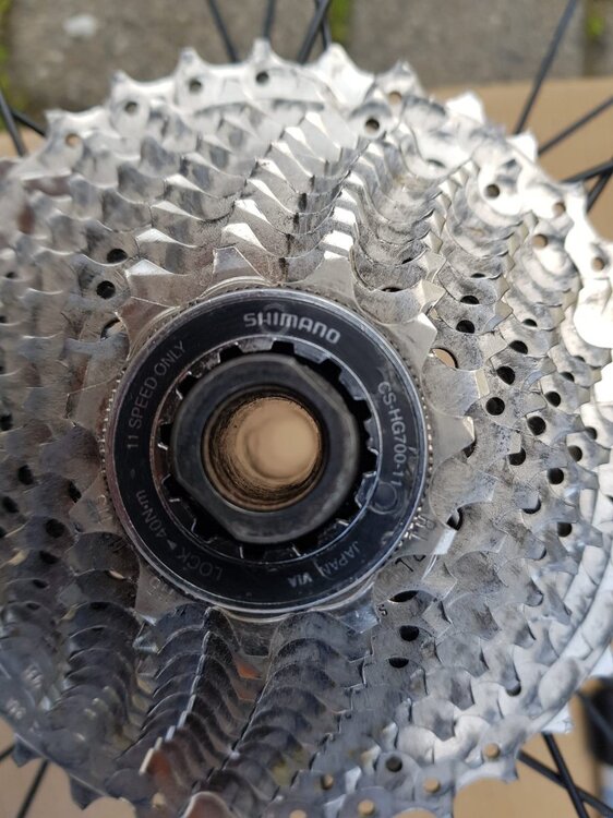

lokatylokacz Opublikowano 1 Maja 2022 Udostępnij Opublikowano 1 Maja 2022 Dzień Dobry, łańcuch po wymianie zaczął przeskakiwać na kilku najmniejszych zębatkach kasety przy mocniejszym odciążeniu. Pedałując spokojnie wszystko wydaje się być idealnie, ale jak mocniej przycisnę to przeskakuje. Trudno mi to zdiagnozować bo nie jestem w stanie tego zobaczyć na "sucho" nie mam tyle siły w rękach żeby łańcuch przeskoczył. Łańcuch wymieniony na taki sam, 11 rzędowy 112 ogniw, połączony pinem i luźno chodzi w miejscu połączenia, tak że nie jest za mocno ściśnięty. Obawiam się że przyczyna może być w zużyciu kasety, ale nie potrafię tego określić dlatego tu jestem. Dodaję parę zdjęć może powiecie mi czy ta kaseta jeszcze się nadaje do użytku, a może popełniłem jakiś banalny błąd który od razu wypatrzycie ;/ Zamierzam oddać rower do serwisu na przegląd ale to dopiero za 2 tygodnie, a jeździć chciało by się już ? Kaseta: SHIMANO 105 HG700 11-34T Łańcuch: SHIMANO HG601 Korba: SHIMANO GRX RX600 Ogólnie rower to Kross ESKER 6.0 z 2020 roku Z góry dziękuję za każdy konstruktywny komentarz. Pozdrawiam, LoK Odnośnik do komentarza
jajacek Opublikowano 1 Maja 2022 Udostępnij Opublikowano 1 Maja 2022 Blat wyjechany i małe koronki 13-15-17-19 wyjechane. Czeka Cię zmiana kasety. Nie wiem czy ten blat przyjmie jeszcze jeden łańcuch ale dobiega końca żywota. Odnośnik do komentarza
KrzysiekzLublina Opublikowano 1 Maja 2022 Udostępnij Opublikowano 1 Maja 2022 @jajacek może warto od razu i blat na korbie zmienić? Jak uważasz? Bo koniec końców i tak trza będzie... Odnośnik do komentarza
jajacek Opublikowano 1 Maja 2022 Udostępnij Opublikowano 1 Maja 2022 Może to nie być zły pomysł. Odnośnik do komentarza
lokatylokacz Opublikowano 1 Maja 2022 Autor Udostępnij Opublikowano 1 Maja 2022 Godzinę temu, jajacek napisał: Może to nie być zły pomysł. Dziękuję za odpowiedź, nie powiem że jestem z tego powodu szczęśliwy, ale przynajmniej wiem co jest grane ? Odnośnik do komentarza
