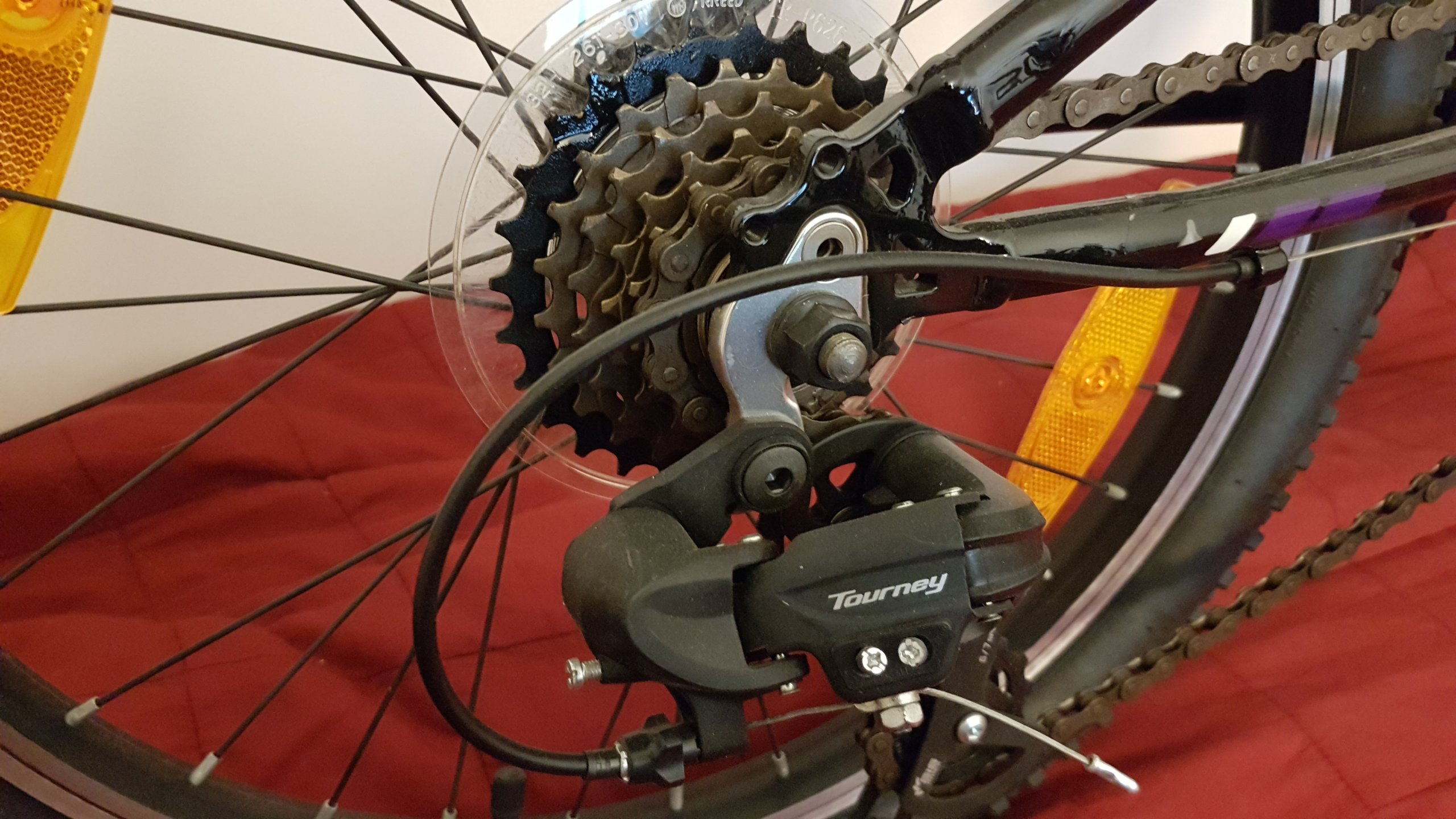

Miami Opublikowano 6 Sierpnia 2019 Opublikowano 6 Sierpnia 2019 Chciałam bardzo prosić o poradę czy takie skrzywienie można bezpiecznie jakoś wyprostować? Córką jadąc uderzyla w krawężnik, przerzutka tylna chyba ok, ale miejsce mocowania do ramy skrzywiło się. Rower to aluminiowy ghost powerkid 20 z 2012, jak nie jest wymienny. Co by można z tym zrobić żeby zamontować przerzutkę? Dziękuję z góry za pomoc.
IgorK Opublikowano 6 Sierpnia 2019 Opublikowano 6 Sierpnia 2019 Niestety może pęknąć - zależy jak mocno odkształcone. Zapobiec pęknięciu można poprzez podgrzanie w miejscu gdzie będzie prostowane. Tylko należałoby mocno podgrzać: minimum ok 300 stopni Celsjusza. Potrzebna byłaby opalarka z dyszą zwężającą strumień. Dodatkowo, przy tej temperaturze spalisz farbę.
FilipEngel Opublikowano 7 Sierpnia 2019 Opublikowano 7 Sierpnia 2019 Według profesjonalistów nie należy ingerować w ramę, ponieważ ją wtedy osłabiamy. Moim zdaniem powtarzam jeszcze raz moim zdaniem to trzeba by było kupić nową ramę albo mocno podgrzać część ramy w tym miejscu w którym jest zniekształcona. Tak jak napisał Pan IgorK farba/lakier zostanie spalona.
Miami Opublikowano 7 Sierpnia 2019 Autor Opublikowano 7 Sierpnia 2019 Dziękuję za porady. Hmm, cóż, spróbowac to wyprostować nie zaszkodzi, rower był za 500zl, jak pęknie, to ewentualnie spawacza znam a nie, to coś się wymyśli, ten sam puste mam w innym dziale, w tym go złe spisałam, jest drugi ten sam w naprawach i serwisie. Najwyżej napęd się przerobi na bez przerzutek lub obetnie i kupi hak i przerzutkę. Ostatecznie nowy rower, choć córce będzie żal, bardzo ten lubi.

Miami Opublikowano 8 Sierpnia 2019 Autor Opublikowano 8 Sierpnia 2019 Rowerek uratowany ufff, dało się trochę wyprostować, ideału nie ma, ale normalnie wszystko chodzi. Tylko że w tym rowerze jest...tourney tx, 7 biegowy, który wychodzi bardzo nisko, zastanawiam się czy można tam zamontować RD ty21, tylko że manetka i kaseta jest na 7 biegow a ten model wg opisu na 6, czy to będzie działać? Pytam o ten model ponieważ ma średni wózek i jest na śrubę, Kellys lumi 70 z 2017 go na, i widzę na fotkach że jest wyżej...mniejsze ryzyko uszkodzenia.
thalcave Opublikowano 9 Sierpnia 2019 Opublikowano 9 Sierpnia 2019 Teraz wydaje mi się, że przekombinowujesz, przed chwilą była mowa o usunięciu przerzutki w ogóle. Pytanie czy warto. Jak długo Twoja córa będzie na tym rowerze jeszcze jeździła?
Miami Opublikowano 9 Sierpnia 2019 Autor Opublikowano 9 Sierpnia 2019 Nie ma potrzeby jej demontażu. W serwisie to jakos trochę naprostowali i działa...a pytanie o zmianę na inny model dotyczy czego innego. Wiadomo, koło 20" duże nie jest i praktycznie każda przerzutka chyba wychodzi bardzo nisko, pomyslalam że może inny model, ten ty21 ma gs wyjdzie wyżej od podłoza i mniejsze ryzyka zachaczenia o coś, osłonę, taka stalowa z Decathlon jej zamontowaliśmy, tylko ta przerzutka już nas dawno denerwuje, czy córką wyciąga rower w piwnicy czy jedzie po nierównym terenie, to przerzutka jest tak nisko że się boje ze w końcu ja urwie. Stąd pytanie czy ten model obsłuży 7 biegow. Będzie jeszcze z dwa kolejne sezony , teraz ma 6 lat, to 24" myślę tak na 8 kupić.
