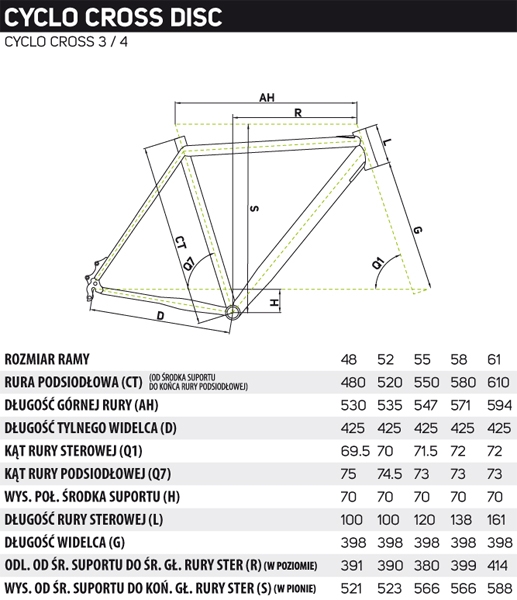

bezi2 Opublikowano 30 Sierpnia 2015 Autor Udostępnij Opublikowano 30 Sierpnia 2015 W dniu 30.08.2015 o 19:12, endo napisał(a): Nawet fajna Merida, ale ile za tego kota na ostatnim zdjęciu? :D Kot bezcenny - nie handluje przyjaciółmi :) W dniu 30.08.2015 o 19:12, endo napisał(a): Te 55cm to rura pozioma czy podsiodłowa? Poza tym jakiej długości jest mostek? Z tego co patrzyłem na stronce meridy będzie to długość rury podsiodłowej ale w środę umówiłem się na spotkanie i przejażdżkę. Udało mi się dokopać do geometrii ramy: W dniu 30.08.2015 o 19:12, endo napisał(a): Tak z innej beczki, po co wstawiasz swojego bajka? Od razu chcesz sprzedawać? Graty ma fajne, ale rama nie zachęca, co to za twór? Tak informacyjnie - bez żadnych ukrytych celów, rama stara aluminiowa Gianta ale stosunkowo lekka i sztywna - w sumie najsłabszy punkt tego rowerku, na razie zostawiam sobie na dojazdy do pracy, ale jak się do większych kółek przyzwyczaję to nie wykluczam sprzedaży. Chodziło mi głównie o to że 99,9 procent czasu latam po asfaltach i ddr i lubię poczuć wiatr we włosach ( w Łodzi ddr są miejscami podłe dlatego wolę przełaja od kolarki). Niestety nie znam długości mostka. Odnośnik do komentarza
