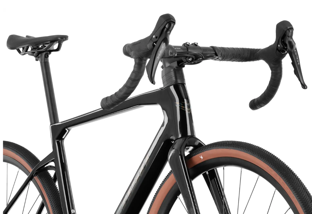

lancer2000 Opublikowano 8 godzin temu Autor Udostępnij Opublikowano 8 godzin temu Dzięki za odpowiedź. Czytałem tu na forum chyba, że Shimano 1x12 jest bardziej awaryjne niż 2 blaty. I że łańcuch się może ścierać przy skrajnych przełożeniach Mówisz o linkach puszczonych tak jak w tej Sensa ( w załączniku) ? Podzwonie po sklepach i zobacze co powiedzą, ale sprzedawcom nie ufam Odnośnik do komentarza
jajacek Opublikowano 8 godzin temu Udostępnij Opublikowano 8 godzin temu Awaryjne to nie jest. Tylko mając jeden blat łańcuch pracuje poza pozycjami środkowymi na mocnych przekosach. Powoduje to szybsze zużycie łańcucha, skrajnych koronek kasety i blatu. Poza tym taki napęd jest pozbawiony z grubsza co drugiej koronki. Więc jak jedziesz szybko, masz duże skoki kadencji, czyli ilości obrotów na minutę. Przez co jazda jest mniej płynna. Co do pancerzy to zależy jak są puszczone. Niektóre rozwiązania (obecnie większość) zakładają puszczenie pancerzy tak że zmiana podkładki pod mostkiem czy wymiana zużytego łożyska wymaga rozebrania pół roweru. Za co znajomy mechanik bierze obecnie 400 zł. Odnośnik do komentarza
Greg29 Opublikowano 8 godzin temu Udostępnij Opublikowano 8 godzin temu Shinano 1x12 nie jest bardziej awaryjne niż 2xx tylko bardziej czuła na niedokładną czy nieprecyzyjną regulację a to z powodu mniejszych odległości pomiędzy zębatkami w kasecie. Dlatego lepiej tu się sprawdzają przerzutki elektroniczne. Ale trzeba pamiętać o ich ładowaniu. Łańcuch też się szybciej wyciąga bo częściej pracuje na skrajnych przekosach a z powodu mniejszych odstępów pomiędzy zębatkami w kasecie jest cieńszy niż np. w napędach 2x10. Linki puszczone przez główkę (jak w tej Sensie z obrazka) ładnie wyglądają, tzw. czysty czy sterylny kokpit ale są też zmorą mechaników bo o wiele trudniej je wymienić oraz dość mocne załamanie linki w miejscu wejścia w główkę ramy może też powodować większe tarcie linki i upośledzać jej pracę. Dlatego też w takim przypadku lepsze są elektroniczne przerzutki Odnośnik do komentarza
