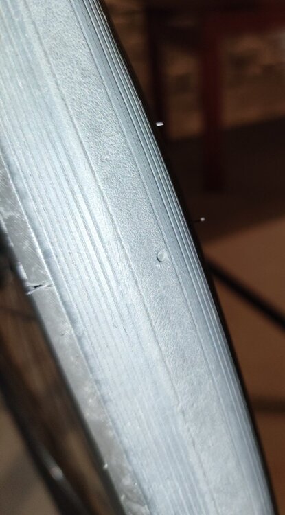

kryptoszosowiec Opublikowano 22 Września 2025 Udostępnij Opublikowano 22 Września 2025 Hej, Jakoś tak wyszło, że chyba nigdy nie zajechałem do końca opon szosowych. Fabrycznie montowane wywalałem, któreś przeciąłem i poszły na śmietnik, któreś potestowałem i sprzedałem a inne sprzedałem z rowerem zanim dojechałem do końca. W MTB sprawa prosta, bo widać po bieżniku i zachowaniu roweru, czy już pora na zmianę czy nie. W szosie chyba (?) już tak prosto nie jest. Opony to Vittoria Corsa N.ext 34c pod dętkę. Zużycie obydwu jest na podobnym poziomie. Aktualny przebieg to około 4-5k km. Sezon się dla mnie kończy, bo w chłodniejsze miesiące nie jeżdżę. Zastanawiam się, czy wymieniać te opony w przerwie zimowej na nowe czy nie. Kryteria są proste. Jeżeli opona wytrzyma jeszcze 2-3k km, zostawiam. Jeżeli jednak jest już bliżej niż dalej, to nie chce mi się na początku kolejnego sezonu zmieniać na nowe, bo te padną po 500 km. Bazując na Waszym doświadczeniu, ile wytrzymają jeszcze +/- te opony? Odnośnik do komentarza
jajacek Opublikowano 22 Września 2025 Udostępnij Opublikowano 22 Września 2025 Dziurka wskazuje że jeszcze ich nie dojechałeś. Natomiast masz przecięcie boczne z którym coś trzeba zrobić. Sugeruję kupić Park Tool TB-2 i podkleić. A następnym razem kupić opony z wyższej półki żeby zobaczyć czy jest różnica. Wyprzedażowe Veloflex albo jak pocelujesz w dobrej cenie Vittoria Corsa Pro, Specialized Turbo Cotton, Challenge Criterium. W każdym razie coś z oplotem bawełnianym i wysokim TPI. Odnośnik do komentarza
kryptoszosowiec Opublikowano 22 Września 2025 Autor Udostępnij Opublikowano 22 Września 2025 To cień, nie nacięcie. Sam tego szukałem po obejrzeniu zdjęcia 😛 Co do samych opon. Chyba nie potrzebuję topowych wyścigowych opon, żeby toczyć się ze średnią 25-26km/h po okolicznych wioskach i wzdłuż trasy ekspresowej. Biorę pod uwagę Corsa PRO, ale chciałbym 32c, a one są tylko 30c. Odnośnik do komentarza
michalje Opublikowano 22 Września 2025 Udostępnij Opublikowano 22 Września 2025 Tak i ja myślałem, że to cień. Ja bym zostawił, powinna wytrzymać i więcej niż 2-3 tysie. Odnośnik do komentarza
