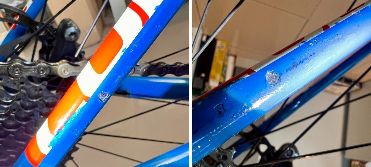

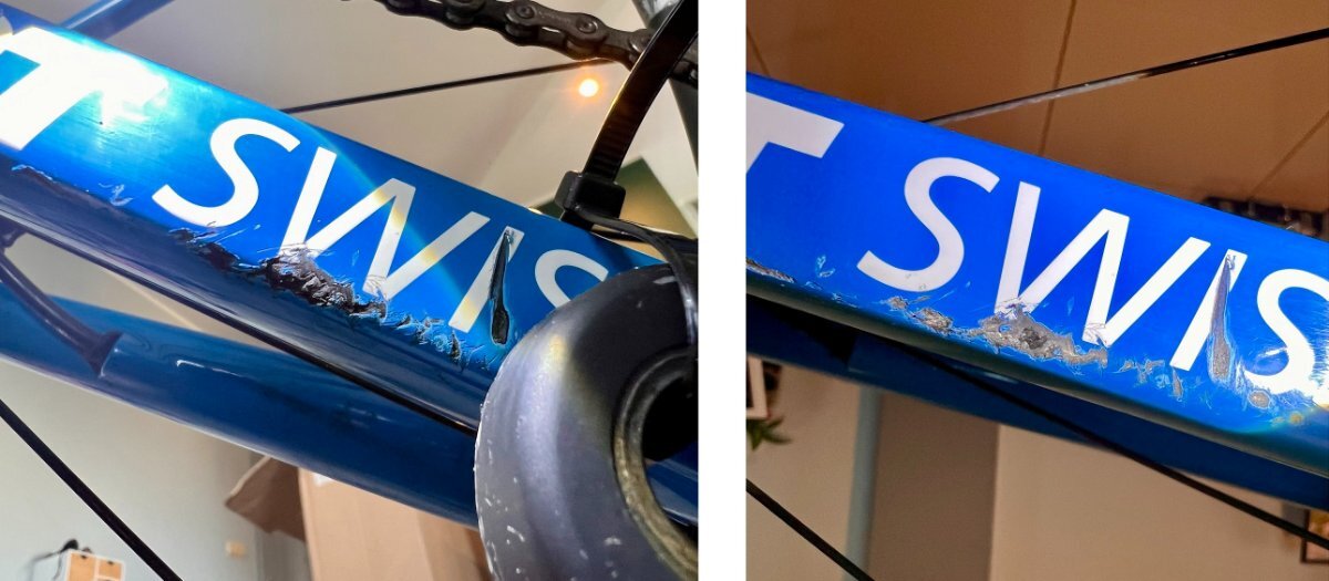

Morkom Opublikowano 22 Lipca 2025 Udostępnij Opublikowano 22 Lipca 2025 Cześć, rok temu doradzałem się apropo dopasowania zakupionej szosy do swoich parametrów, natomiast tym razem zwracam się z zapytaniem o inną poradę... Tak więc po paru tys kilometrów na Centurionie stwierdziłem, że chcę coś zmienić i padło na rower, nad którym zastanawiałem się równiez w ubiegłym roku, wówczas trochę powyżej budżetu - Cube Attain GTC. Rower zakupiony od jednego z popularnych sklepów sprzedających używane rowery/szosy. Rozmiar 56, tym razem w przeciwieństwie do Centuriona po pierwszej przymiarce rozmiar wydaje się idealny, natomiast kwestia jest inna...wiedziałem, że mogę oczekiwać pewnych problemów ze stanem wizualnym/ubytkami w powłoce lakierniczej, jak to było i w przypadku poprzedniego zakupu. Rower po dostawie obejrzałem dokładnie i faktycznie ma trochę niewielkich odprysków w różnych miejscach, w większości podmalowanych pod kolor i nie budzących wątpliwości, jak i parę innych mankamentów, natomiast nie podobają mi się szczególnie dwa miejsca na tylnem trójkącie - na zdjęciach poniżej (zdjęcia z różnym oświetleniem aby lepiej uwidocznić problem). Więc pytanie do osób z doświadczeniem z ramami karbonowymi - sprzedawca twierdzi, że to są jedynie powierzchowne zarysowania roweru, natomiast jak dla mnie, pomimo iż nie mam doświadczenia z takimi ramami, nie wygląda to jedynie na zarysowanie/odprysk, ale już na głębsze uszkodzenie samego karbonu? Prosiłbym o ocenę/poradę w temacie, rozważam ewentualny zwrot/wymianę na inną sztukę przed końcem tygodnia Odnośnik do komentarza
kryptoszosowiec Opublikowano 23 Lipca 2025 Udostępnij Opublikowano 23 Lipca 2025 Rzeczywiście wygląda na bardzo mocne uszkodzenia lakieru. Czy samo włókno jest uszkodzone, tego nikt Ci nie powie. To miejsce pod literą W na zdjęciu z korbą jest szczególnie nieciekawe. To są o ile kojarzę rowery z wypożyczalni, więc pewnie z każdym będzie mniej lub bardziej coś nie tak. Odnośnik do komentarza

Morkom Opublikowano 24 Lipca 2025 Autor Udostępnij Opublikowano 24 Lipca 2025 Tak, właśnie wstępnie już wczoraj umawiałem się na zwrot/wymianę więc jutro wycieczka całodniowa zaplanowana:) mają mieć jeszcze sporo egzemplarzy w rozmiarze dostępnych + dostałem już dokładne zdjęcia drugiej proponowanej sztuki, wyglądającej wyraźnie lepiej. Sprawdzę wszystko osobiście na miejscu, ewentualnie jeszcze inne pooglądam i wybiorę satysfakcjonujący rower:) W międzyczasie konsultowałem jeszcze zdjęcia z pierwszego postu z serwisami zajmującymi się naprawą karbonu i o ile pierwsze zdjęcie to raczej kosmetyka, to lekkie zmielenie materiału na drugim na dolnej rurze, chociaż nieduże, to jest już uszkodzeniem samego karbonu, więc tym bardziej utwierdziło mnie to w decyzji o wymianie. Odnośnik do komentarza
jajacek Opublikowano 25 Lipca 2025 Udostępnij Opublikowano 25 Lipca 2025 Uszkodzenia nie wyglądają na strukturalne. Natomiast wygląda na to że rama był szpachlowana więc zapewne karbon pod szpachlą był uszkodzony. Koszt naprawy bez malowania jakieś 500 zł Z odtworzeniem kolorów ponad 1000 zł Jak jest możliwość wymienić to oczywiście że lepiej wymienić bo nie wiadomo w jakich okolicznościach powstało uszkodzenie. Jechałem któregoś dnia z gościem co miał taką ramę. Bardzo dobrze ten rower wyglądał. Ale miał zero pojęcia. Nawet nie wiedział jak się rower nazywa 🙂 Wiedział tylko że Cube 🙂 Odnośnik do komentarza
