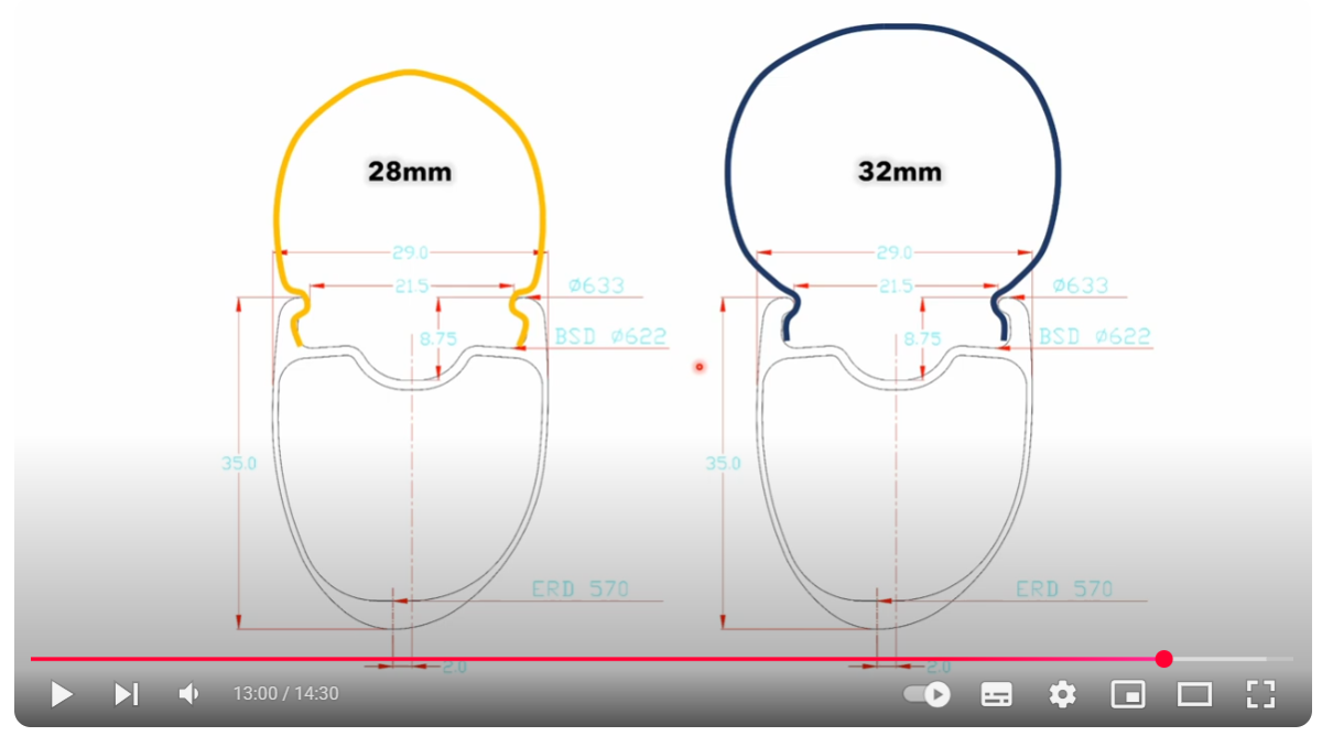

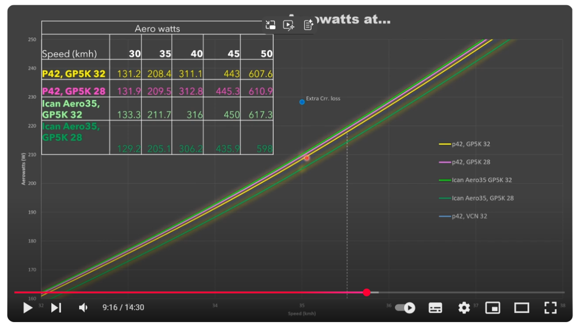

jajacek Opublikowano 20 Lipca 2025 Udostępnij Opublikowano 20 Lipca 2025 Tu masz test Peak Turque na ultra szerokiej obręczy i na obręczy Ican mającej 20,5 mm wewnętrznie. Przechodząc z 28 na 32 mm tracisz 4W przy 30 km/h i 6.5W przy 35 km/h Jeśli opona jest szersza niż obręcz. Ale z ważnym zastrzeżeniem. W tym konkretnym przypadku, przy tej wysokości stożka. Ciekawy film. Sugeruję obejrzeć: Are Wider Tyres a total WIN? The Aerodynamics. Edit: Przypadkiem trafiłem na film na którym testował Corsa N.EXT Przy 35 km/h były wolniejsze od Conti GP5k o 19W !!! Nie dziwię się więc, że mój młody mówił że są beznadziejne jako opony do szybszej jazdy. Ten wątek powinien też zainteresować kolegę @wino, który ich używa do wyścigów wbrew moim zaleceniom 😉 Odnośnik do komentarza
jajacek Opublikowano 20 Lipca 2025 Udostępnij Opublikowano 20 Lipca 2025 Kolejna grafika z tego filmu tłumacząca przyczyny. Odnośnik do komentarza
