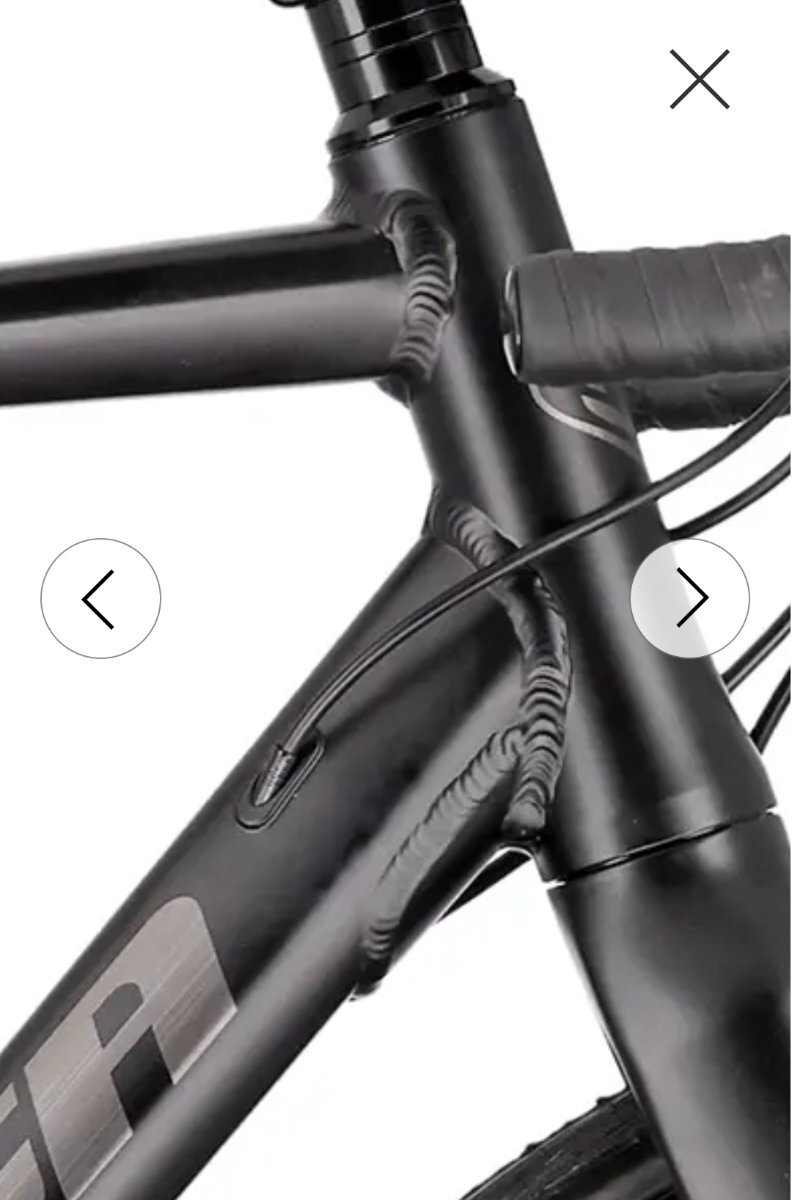

Greg29 Opublikowano 4 Maja Udostępnij Opublikowano 4 Maja Wydaje mi się, że to sporo jak na rower na Tiagrze. Ale to Trek a w Treku najwięcej kosztuje napis na ramie... Skoro już rozpatrywałeś Tribana to może Sensa na nowej 105-tce 2x12: https://www.centrumrowerowe.pl/rower-szosowy-sensa-romagna-disc-sle-pd35801/ albo Superior, podobno grawele i szosy są robione na tych samych ramach, więc jakby co wejdą szersze opony: https://www.centrumrowerowe.pl/rower-szosowy-superior-x-road-issue-pd34384/ Odnośnik do komentarza
jajacek Opublikowano 4 Maja Udostępnij Opublikowano 4 Maja Co do Sensy to raz stala u mnie na balkonie taka rama alu na sprzedaz, ktora miala takie spawy, ktore widzialem tylko w Specu Chiselu. Odnośnik do komentarza

Greg29 Opublikowano 5 Maja Udostępnij Opublikowano 5 Maja Wygląda na to, że już się tak nie przejmują wyglądem spawów ☹️ Odnośnik do komentarza
