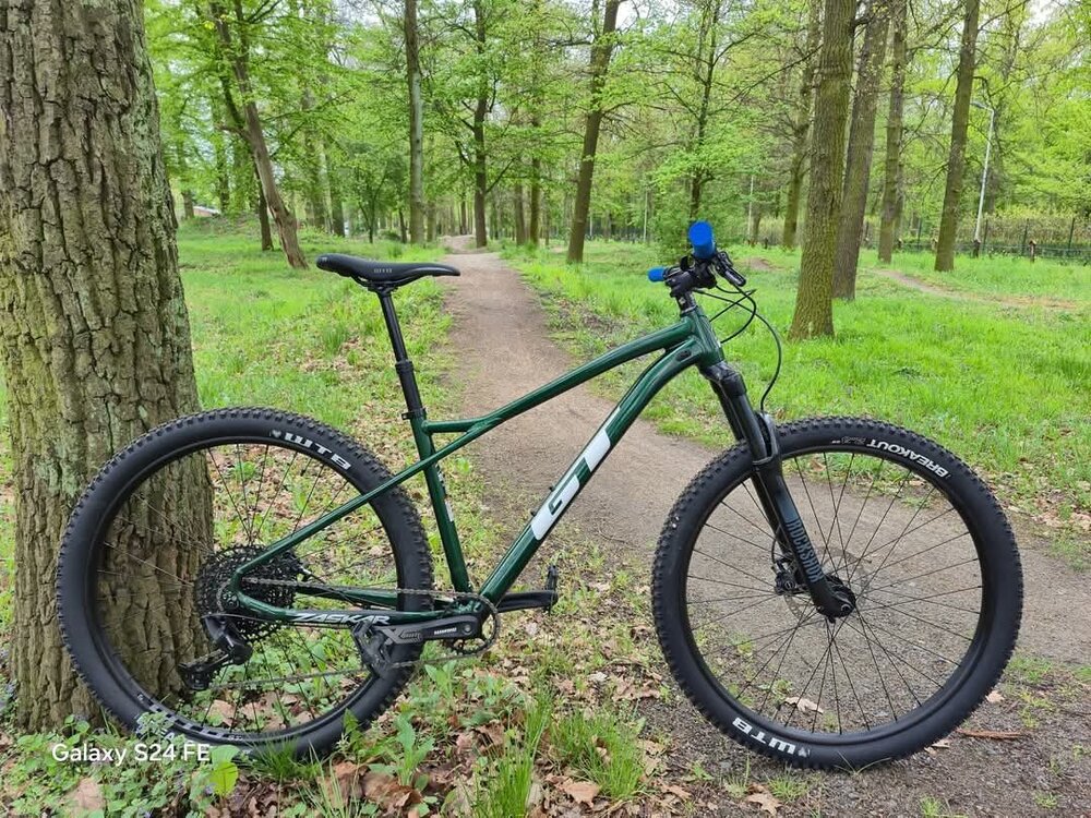

tmax Opublikowano 19 Kwietnia 2025 Udostępnij Opublikowano 19 Kwietnia 2025 Ja przed Świętami przemyślałem sobie znowu swoją wizję roweru i powróciłem na właściwą ścieżkę. Polecam, w obecnych oromocjach mieści się poniżej 5 tysi:) Odnośnik do komentarza
Szwedacz Opublikowano 19 Kwietnia 2025 Udostępnij Opublikowano 19 Kwietnia 2025 Jak ci się jeździ na fabrycznych oponach? Ciekawi mnie czy faktycznie to takie kotwice, czy po prostu wypożyczalniany egzemplarz, który kiedyś dorwałem miał zajeżdżone i nieserwisowane łożyska w piastach. Odnośnik do komentarza
tmax Opublikowano 20 Kwietnia 2025 Udostępnij Opublikowano 20 Kwietnia 2025 16 godzin temu, Szwedacz napisał(a): Jak ci się jeździ na fabrycznych oponach? Ciekawi mnie czy faktycznie to takie kotwice, czy po prostu wypożyczalniany egzemplarz, który kiedyś dorwałem miał zajeżdżone i nieserwisowane łożyska w piastach. Przejechałem się tylko na pobliski bike park na próbę. Rower dopiero złożony z kartonu. Muszę jeszcze przeciągnąć linkę od droppera w ramie i podcentrować tylne koło bo się fabryka tu nie postarała. Pojeżdżę to coś obiektywnego napiszę:) Odnośnik do komentarza
