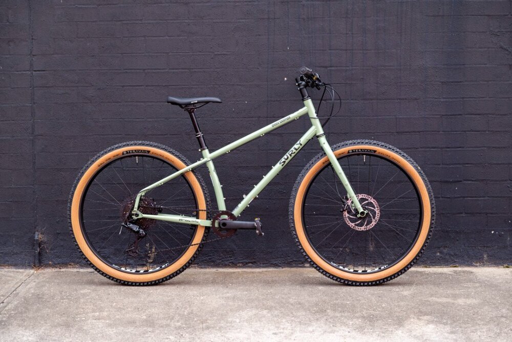

Pepe75 Opublikowano 20 Marca 2025 Udostępnij Opublikowano 20 Marca 2025 47 minut temu, Szwedacz napisał(a): Z taką nutką retro, w stylu Surliego, a bardziej lokalnie robione, to są Nordresty Sardinha. Brytyjski Cotic (ramy spawają u podwykonawcy w Czechach, ale nigdzie nie znalazłem żadnych namiarów na firmę) też powinien mieć parę takich modeli. Myślałem nad Nordestem Sardinha, wygląda fajnie ale kąt podsiodłowej to 74.5 stopnia. Podobnie Kona Unit - 75 stopni. Jak dla mnie to są za strome kąty do turystyki. Dla porównania: Surly Krampus, Karate Monkey, Grappler, Bridge Club - mają po 73 stopnie. Dla mnie aktualnie najładniejszą ramą jest Tumbleweed Sunliner, ale jak była prezentacja tej ramy to byłem świeżo po zakupie ramy Surly, no i cena wysoka (ale prawdopodobnie jest lżejsza od podobnej ramy Surly) https://www.justpedal.nl/en/all-road-frame/jp606049.6-tubleweed-sunliner-frameset.html Podobny efekt, tylko na kołach 27.5 można uzyskać na ramie Surly Grappler montując prostą kierownicę (Surly pokazuje tą ramę z barankiem, ale ona jest długa tak jak ramy do prostej kierownicy) https://www.justpedal.nl/en/mountainbike-frame/fm2695-surly-grappler-frameset-homesick-blue.html Fort produkuje dla Cotica https://fort-frames.cz/en/about-us/#production Odnośnik do komentarza

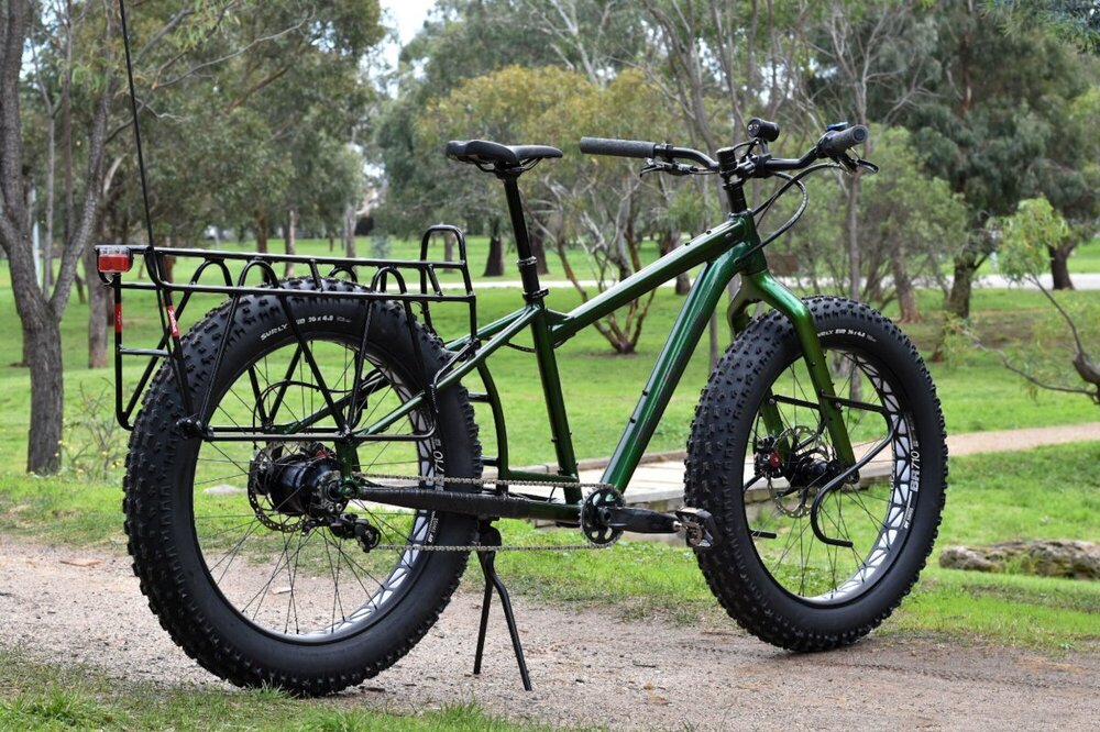

APZ Opublikowano 22 Marca 2025 Udostępnij Opublikowano 22 Marca 2025 9 minut temu, Pepe75 napisał(a): to i ja dołączę linki do inspiracji @Pepe75 Fotka z tych "inspiracji": potwór "expedition beach fishing". Odnośnik do komentarza
Pepe75 Opublikowano 22 Marca 2025 Udostępnij Opublikowano 22 Marca 2025 1 godzinę temu, APZ napisał(a): @Pepe75 Fotka z tych "inspiracji": potwór "expedition beach fishing". aż mnie kolana rozbolały ? Odnośnik do komentarza
