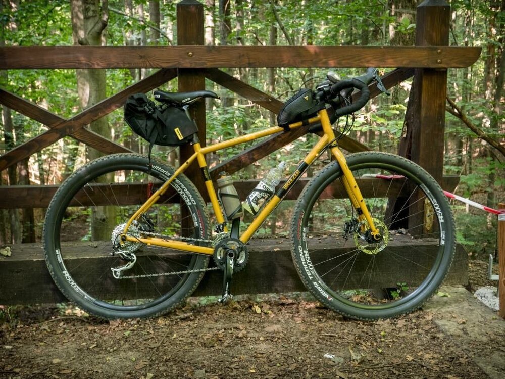

Pepe75 Opublikowano 13 Lutego 2025 Udostępnij Opublikowano 13 Lutego 2025 Takiego miałem, nieprodukowany już - trzeba szukać używek. Wchodzi opona 29x2.1 Odnośnik do komentarza

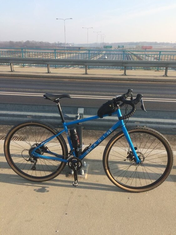

Pepe75 Opublikowano 13 Lutego 2025 Udostępnij Opublikowano 13 Lutego 2025 2 minuty temu, Hania napisał(a): 181 cm, mąż namawia mnie na marin four corner 2, ale trochę twardy jak się przejechałam wokół sklepu? … W gravelu nie pompuje się opon na „kamień” ? Ja się trochę zraziłem do tej firmy, ale ta rama jest fajna. Wchodzą opony 50mm, wg strony koła fabryczne są tubeless ready więc można zrobić że będzie w miarę pluszowo ? Można jeszcze dołożyć amortyzowany mostek Redshift lub podobny. Pod owijkę podkładki żelowe. Natomiast jak będziesz jeździć po wertepach to nie ma się co oszukiwać - będzie mniej komfortowo. Jeżeli wertepów będzie kilka % na trasie w ciągu dnia to np dla mnie ok. Jak mam jechać pół trasy po korzeniach i kamieniach to wtedy wolę wziąć mtb Odnośnik do komentarza

Pepe75 Opublikowano 14 Lutego 2025 Udostępnij Opublikowano 14 Lutego 2025 14 minut temu, krix napisał(a): Triban 100? Marin 4 corners. W 2018 lub 2019 za dużego wyboru nie było. Odnośnik do komentarza
