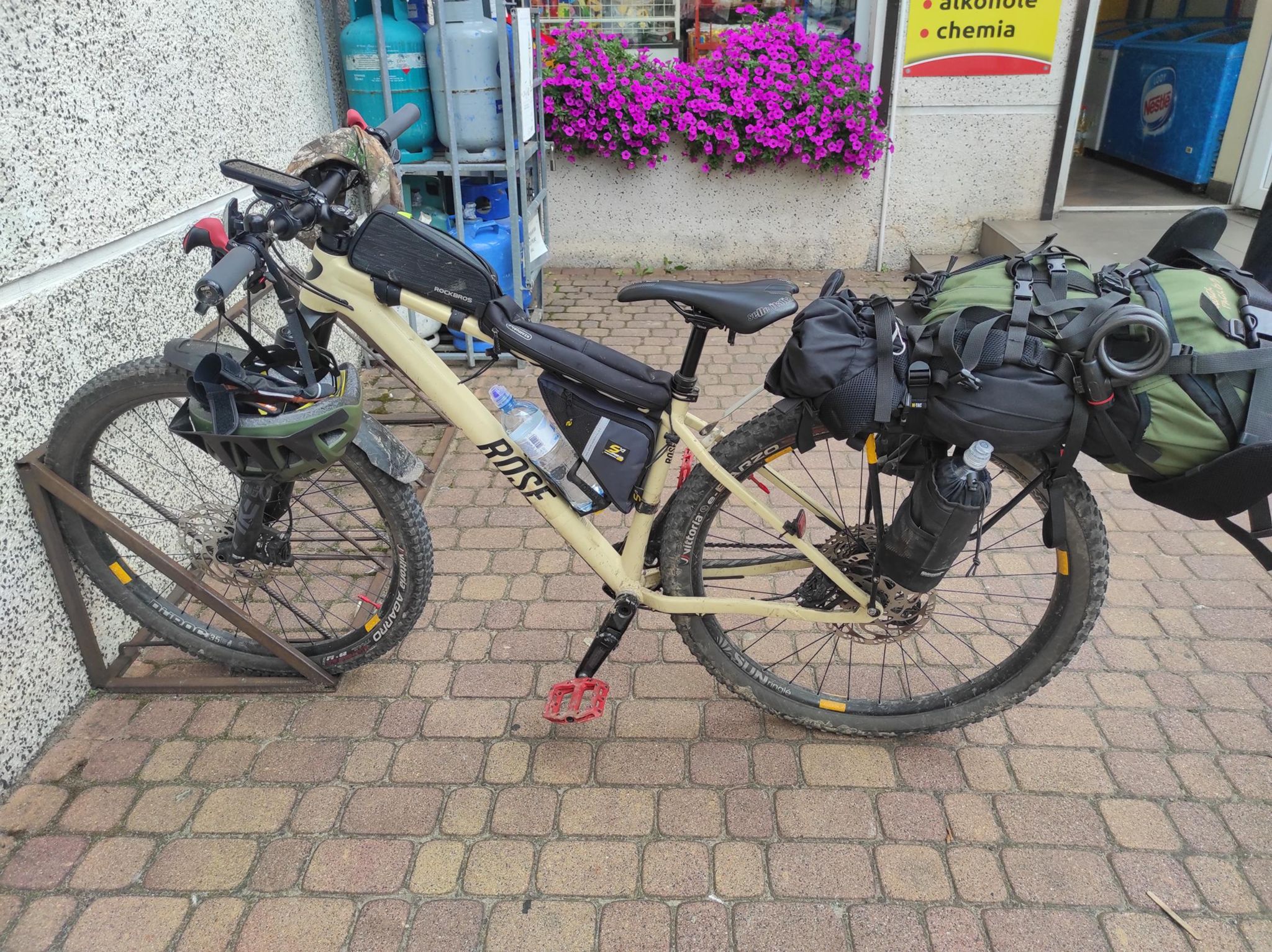

jajacek Opublikowano 10 Lutego 2025 Udostępnij Opublikowano 10 Lutego 2025 Mój kumple sakwowiec mówi że jednak najlepszy jest do takich zastosowań rekreacyjny MTB. Na zdjęciu w Maroku. Odnośnik do komentarza

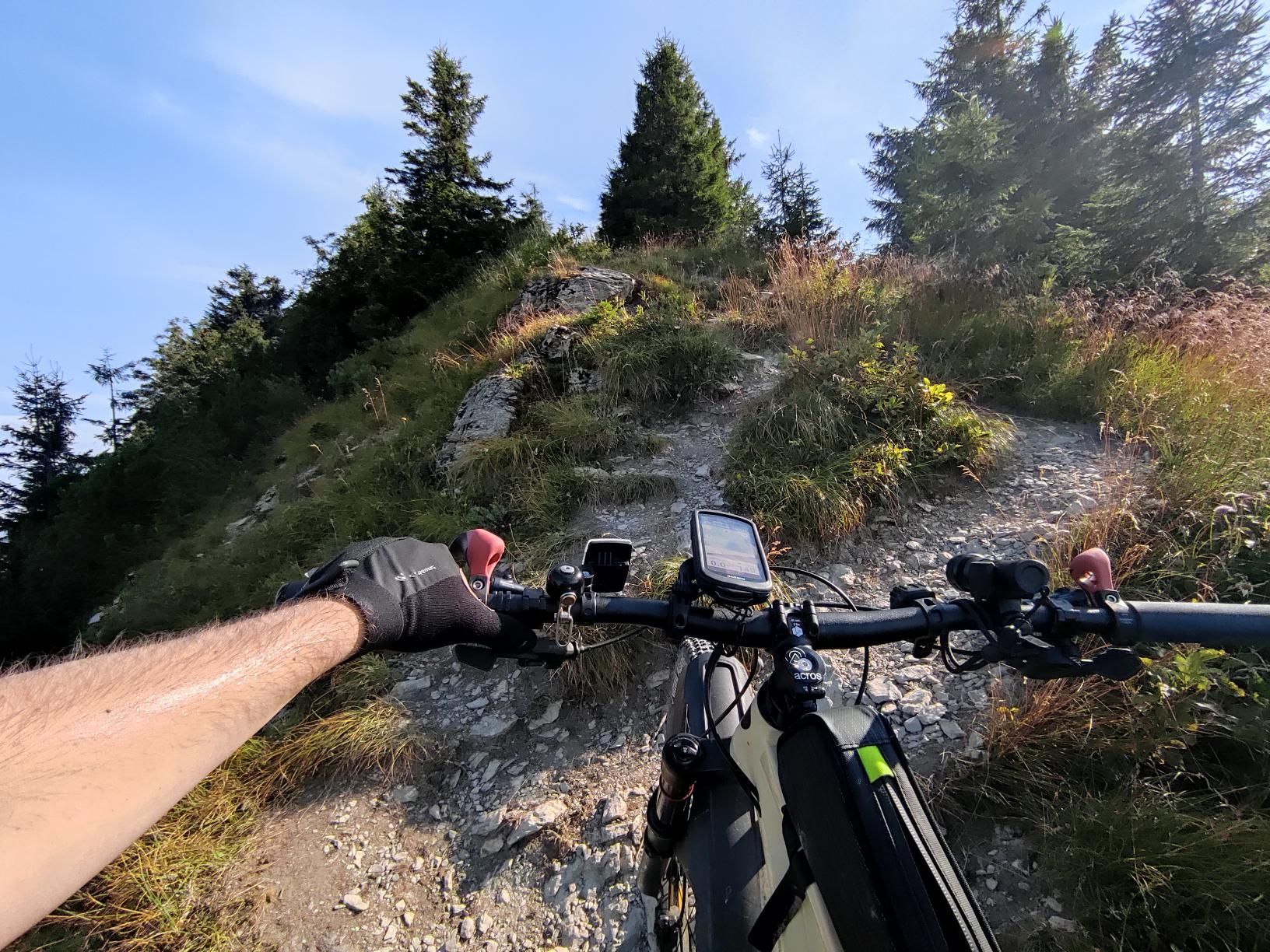

jajacek Opublikowano 10 Lutego 2025 Udostępnij Opublikowano 10 Lutego 2025 @Szwedacz A jakie masz te wewnętrzne rogi? Ostatnio chodzą mi takie po głowie. Pokaż proszę kokpit. Odnośnik do komentarza
Szwedacz Opublikowano 10 Lutego 2025 Udostępnij Opublikowano 10 Lutego 2025 Godzinę temu, jajacek napisał(a): (...) Teraz mam torbę podsiodłową 13l Rhinowalk, frame bag i coś tam jeszcze i na 3 dni mi wystarczy. Do moje torby sprzedają usztywniający stelaż. Muszę dokupić żeby się nie majtała. Spec też sprzedawał podobne rozwiązanie. Gdzieś w necie są porady bikepackingowe gościa co jeździ z plecakiem na bagażniku. Odpowiednio przymocowanym. Wydawał mi się to dobry pomysł. (...) Nie chodzi przypadkiem o to wideo: YT? Dobra alternatywa dla drybaga jeśli mamy pasujący plecak. Najlepiej by się sprawdził do tego tani i pancerny wór z Cordury. Niestety Wisport od tak dawna nie robi Irbisa XS, że nawet z drugiej ręki ciężko dostać. Celowałbym w okolice 30+-5 L. Paski zapinamy 'na lewą' stronę, dookoła plecaka, jak do nadania jako bagaż rejestrowany w samolocie albo do wrzucenia luzem do ciężarówki. Tylko warto mieć kawałek ściery do okręcenia bagażnika lub stelaża, jeśli płaskowniki od stelaża są eksponowane na zewnątrz. (W przypadku plecaków z opcją otwarcia nie przez klapę, a pionowym suwakiem wzdłuż zewnętrznej ścianki, lub z otwieranym dnem będzie wygodniej je kłaść plecami do bagażnika) Zrobiłem w takim stylu znaczną część Orlich Gniazd (po próbach wyregulowania dużego plecaka tak, żeby dało się znieść z nim jazdę, a na stromych stokach wygodniej nosić na nim rower): i po stukilkudziesięciu kilometrach względnie równych tras już zauważalnie aluminiowy bagażnik i płaskowniki plecaka zaczęły się zeszlifowywać. Z mniejszymi plecakami (bardziej okrągłe niż wysokie, ~35L) zdarzało mi się jeździć tak, że sprężyna bagażnika dociskała plecak do siodełka i sztycy (wtedy to bez dropperów się jeździło) i paski plecaka były omotane wokół sztycy, tak by się trzymał. Niezależnie od sposobu, kluczowe jest, żeby żaden pasek nie miał prawa się wkręcić w koło. 54 minuty temu, jajacek napisał(a): @Szwedacz A jakie masz te wewnętrzne rogi? Ostatnio chodzą mi takie po głowie. Pokaż proszę kokpit. Szukasz na AE pod hasłem 'ergonomic bar ends MTB' i wyskakuje kilka produktów na krzyż w setkach ofert. Po cenie/wysyłce sam sobie musisz poszukać najlepszej oferty, ale ogólnie to takich drugą parę przerabiam: pl.aliexpress.com/item/1005008263960494.html, oznaczone jako MTB-City, trzeba starannie średnicy kiery pilnować, bo nie we wszystkich ofertach dobrze opisują i gdzieś mi się przewraca zbędna para na 31.8mm. Pierwszą parę miałem gołą plastikową i były OK, dopóki nie przywaliłem o coś mocniej i urwałem 1 róg. Teraz spróbowałem tych z gumą i jest to po prostu typowo chińska, dość tandetna gumowa nakładka wrzucona na wcisk między plastiki, więc na czubku rogu jest to luźne. Ale ogólnie się sprawdza i sporo czasu na nich spędzam, da się sięgać klamek i lekko podhamować cały czas trzymają rogi. Odnośnik do komentarza

Szwedacz Opublikowano 10 Lutego 2025 Udostępnij Opublikowano 10 Lutego 2025 Nie, kupiłem również dokładnie te co linkujesz na próbę, ale pierwsze na próbę wjechały na kierownicę podróbki spirgripów... I już zostały. Nawet nie testowałem tych maleństw ? Jak trzymam za te rogi co wrzuciłem wyżej fotkę, to do klamek hamulca najczęściej sięgam palcem serdecznym. Dopóki nie trzymam od góry tych rogów, to bez problemu sięgam. Odnośnik do komentarza
