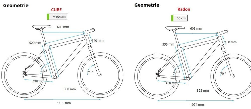

Nail Opublikowano 3 Października 2024 Udostępnij Opublikowano 3 Października 2024 Cześć jestem nowy na forum i tak samo zielony w świecie rowerowym, nie będę tłumaczył jak jest moja historia rowerowa. Temat jest zbieżny z moimi poszukiwaniami , więc podłączę się. Szukam roweru raczej bliżej komfortowego i modele cross/trekking są mi bliższe. Znalazłem dwa modele, które są zbliżone i są modelami 2023 z lepszymi cenami. Radon i Cube, do tego drugiego mogę się przymierzyć, natomiast do Radona tylko papierowe przymiarki. Będę wdzięczny jak spojrzycie na geometrię tych modeli są podobne, ale mi się wydaje, że Cube jest większy i bardziej z pozycja sportową. Cube jest jako cross, a Radon trekking z osprzętem, do Radona zniechęca mnie prądnica w kole. Odnośnik do komentarza
Oskarr Opublikowano 3 Października 2024 Udostępnij Opublikowano 3 Października 2024 Wygodniej będzie na Radonie. Odnośnik do komentarza

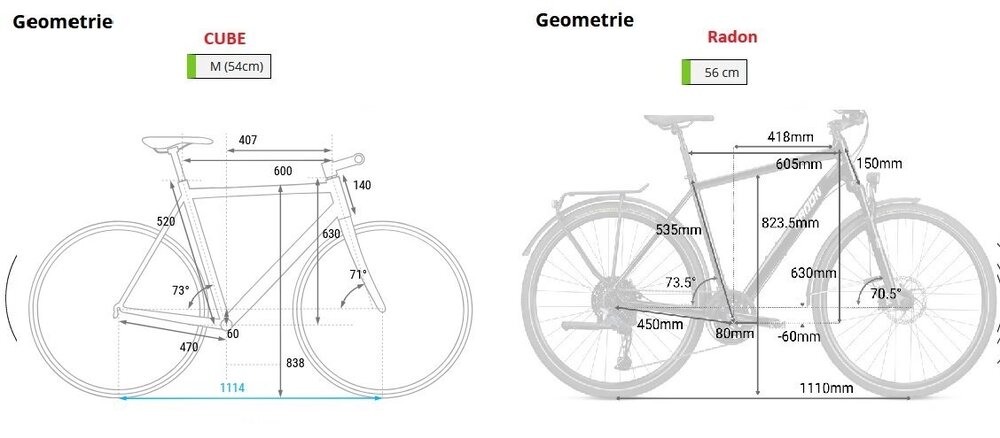

Nail Opublikowano 3 Października 2024 Udostępnij Opublikowano 3 Października 2024 2 godziny temu, Oskarr napisał(a): Wygodniej będzie na Radonie. Na stronach producenta są inne wymiar, w grafice w sklepie mają błąd. Teraz wygląda bardziej podobnie. Różnice w kątach chyba żadne, jedynie mechanizm korbowy jest przesunięty w Radonie do tyłu 2 cm. Odnośnik do komentarza
