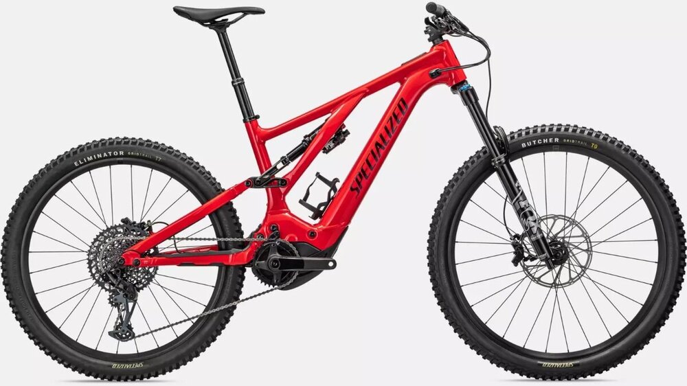

Kamil1977 Opublikowano 11 Maja 2024 Udostępnij Opublikowano 11 Maja 2024 Jako nowy na forum chciałbym Was wszystkich bardzo serdecznie przywitać i opisać swój problem w moim pierwszym poście na forum. Mam bardzo nietypową sprawę mam rower elektryczny Specialized turbo lewo Comp Malloy 2022 i mam psa labradorkę ok.40kg i potrzebuję pomysłu na przyczepkę a dokładniej aby dało się ją zamontować do w/w roweru bo sami wiecie chłopaki że ten rower raczej do czego innego został stworzony.Nie chcę kupować nowego roweru a przyczepkę potrzebuje na 2 tyg. w roku.Czy macie jakieś pomysły.Mam miesiąc do wyjazdu więc może Wam do tego czasu jakiś fajny pomysł wpadnie do głowy. Pozdrawiam serdecznie Kamil YT: A CO DZISIAJ ? Odnośnik do komentarza
