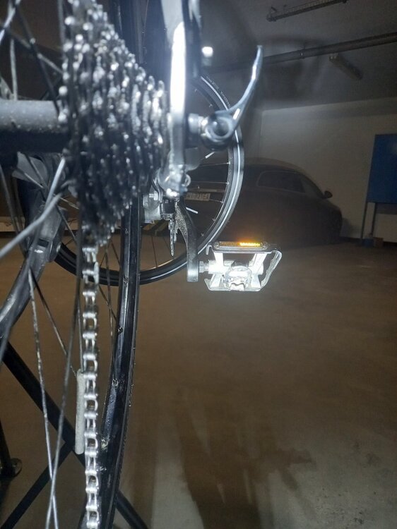

tygrysek Opublikowano 27 Kwietnia 2024 Udostępnij Opublikowano 27 Kwietnia 2024 Witajcie Poszukuje porady w przedmiocie naprawy mojego roweru Triban 100. Jest to mój 2 rower, wiąże mnie z nim duży sentyment ponieważ dzięki niemu po latach powróciłem do treningów rowerowych i przejechalem na nim z parenaście tysięcy km. Na codzień poruszam sie Marinem 4 Corners, Triban służy do przejażdzek na Gassy i jako rower zamienny gdy Marin jedzie na serwis. Zdaje sobie sprawę że inwestowanie pieniędzy w Tribana ekonomicznie nie ma żadnego sensu, lepiej byłoby sobie kupić jakąś używkę szose endurance lub nawet trekkinga, ale jak mowię - z racji sentymentu nie chcę go wyrzucać. Triban kiedyś na wyjeździe wakacyjnym spadł z bagażnika rowerowego na dachu samochodu, na skutek czego wykrzywił się hak przerzutki - w tym modelu jest stałym elementem ramy tzn. nie jest wymienny. Rower dalej jeździł, biegi sie zmieniały choć czasem opornie, aż kiedyś na wyjeździe na Gassy podczas zmieniania na lżejsze przełożenie przerzutka tylna wkręciła sie w szprychy tylnego koła i wyrwała z gniazda w haku przy okazji uszkadzając gwint haka przerzutki. Na kilku serwisach wskazali mi że naprawa nie ma sensu, gwintu sie nie da naprawić i należałoby albo zrobić z tego single speeda albo wymienic ramę. Z tego co szukałem w internetach to jedna z opcji naprawy jest zastosowanie zestawu naprawczego gwintu haka przerzutki - takiego jak np, ten https://sklep.k2rowery.pl/nut-001-wkladka-naprawcza-gwintu-przerzutki-do-haka-ramy-p-23648.html Tylko zasadniczy problem tkwi w tym że sam hak przerzutki jest mocno pokrzywiony i przedtem należałoby go jakkolwiek naprostować - przy czym nie zależy mi żeby zmiana biegów z tyłu była super sprawna, ten rower i tak jest używany zasadniczo na jednej trasie gdzie nie ma podjazdów. Stąd pytanie - czy ktoś coś takiego robił i czy waszym zdaniem ma to sens, czy faktycznie lepiej odpuścić temat i np zakupić używaną ramę szosową od Tribana albo zbliżonego geometrią czy też dałoby radę naprawić ten gwint w ten sposób, że : 1) wstawić gwint 2) udać sie na serwis celem próby naprostowania haka 3) następnie zamontować przerzutkę bądź - próbować zamontowac przerzutkę na tylną oś koła, tak jakby w ogóle haka nie bylo Poproszę o wszelkie rady, zwłaszcza o konstruktywną krytykę że takie druciarstwo nie ma sensu. Odnośnik do komentarza
Pepe75 Opublikowano 27 Kwietnia 2024 Udostępnij Opublikowano 27 Kwietnia 2024 Trochę słabe zdjęcia 😉 Spróbuj zrobić na zewnątrz w ciągu dnia i z mniejszej odległości. Problem solvers mają różne rozwiązania, jest coś takiego https://problemsolversbike.com/products/universal-derailleur-hanger https://cdn.shopify.com/s/files/1/0754/3668/7667/files/6516_pro_uniderhanger_inst.pdf?v=1683854757 - ewentualnie możesz do nich napisać to może podpowiedzą. https://www.bike24.com/p247190.html Odnośnik do komentarza
tygrysek Opublikowano 27 Kwietnia 2024 Autor Udostępnij Opublikowano 27 Kwietnia 2024 Godzinę temu, Pepe75 napisał(a): Trochę słabe zdjęcia 😉 Spróbuj zrobić na zewnątrz w ciągu dnia i z mniejszej odległości. Problem solvers mają różne rozwiązania, jest coś takiego https://problemsolversbike.com/products/universal-derailleur-hanger https://cdn.shopify.com/s/files/1/0754/3668/7667/files/6516_pro_uniderhanger_inst.pdf?v=1683854757 - ewentualnie możesz do nich napisać to może podpowiedzą. https://www.bike24.com/p247190.html O to faktycznie coś ciekawego, z tym że nie do końca rozumiem jak ten uniwersalny hak jest przyczepiany i do czego. Na filmie który znalazłem jest on mocowany w tym samym miejscu przez które przechodzi sztywna oś, a ja mam tylne koło na szybkozamykacz z ośka 135 mm Czy w moim przypadku definitywnie odpada możliwość zamocowania przerzutki wraz hakiem do tylnej ośki koła? Jutro postaram sie zrobić lepsze zdjęcia Odnośnik do komentarza
Pepe75 Opublikowano 27 Kwietnia 2024 Udostępnij Opublikowano 27 Kwietnia 2024 1 minutę temu, tygrysek napisał(a): O to faktycznie coś ciekawego, z tym że nie do końca rozumiem jak ten uniwersalny hak jest przyczepiany i do czego. Na filmie który znalazłem jest on mocowany w tym samym miejscu przez które przechodzi sztywna oś, a ja mam tylne koło na szybkozamykacz z ośka 135 mm Czy w moim przypadku definitywnie odpada możliwość zamocowania przerzutki wraz hakiem do tylnej ośki koła? Jutro postaram sie zrobić lepsze zdjęcia No właśnie też nie rozumiem jak to jest mocowane, dlatego zaproponowałem żebyś napisał do źródła Odnośnik do komentarza

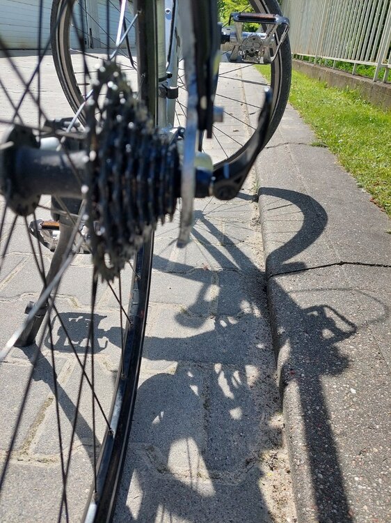

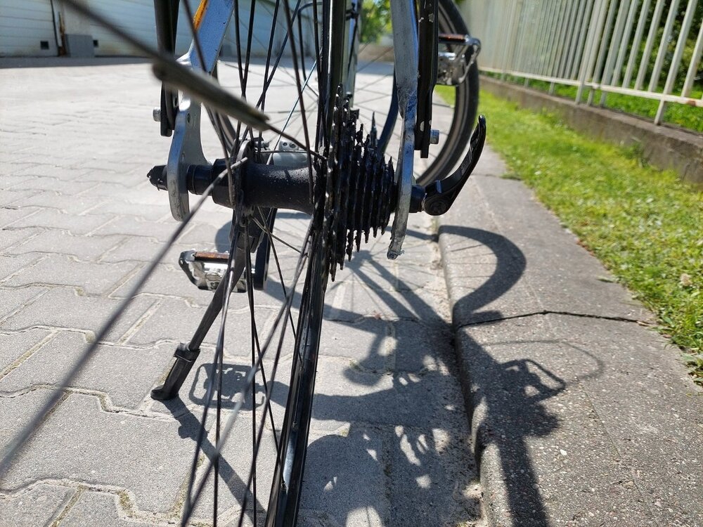

tygrysek Opublikowano 28 Kwietnia 2024 Autor Udostępnij Opublikowano 28 Kwietnia 2024 Dobrze to wrzucam lepsze zdjęcia uszkodzonego haka. Moim zdaniem jest on skrzywiony względem osi koła i zębatek kasety, natomiast nie jest chyba jakoś dramatycznie wygięty. Poważnie zastanawiam sie nad próbą prostowania lub choćby lekkiego doprostowania i próbą założenia przerzutki (lub w ostatecznosći przerzutki pełniacej rolę napinacza łańcucha) Co myślicie? Odnośnik do komentarza
tygrysek Opublikowano 29 Kwietnia 2024 Autor Udostępnij Opublikowano 29 Kwietnia 2024 Na innym forum doradzono mi aby spróbowac kluczem nastawnym "na oko" wyprostować ten element ramy w stronę zewnętrzną tak aby z grubsza byl on w osi koła Czy waszym zdaniem warto to spróbować czy raczej takiej próby są skazane na porażkę To jeszcze ja Z innych for uzyskałem podpowiedzi że można by jeszcze: a) oddać ten rower do zakładu spawalniczego i poprosić ich o próbę podprostowania tego fragmentu ramy. Mam świadomosc że aluminium raczej z zasady sie nie prostuje bo później ten fragment będzie słabszy ale po odpowiednim podgrzaniu "operowanego" fragmentu może dałoby radę coś wymyśleć b) spróbowac zamontowac przerzutkę na hak do ośki koła. Tylko jestem laikiem i nie wiem czy po 1. ta rama sie do tego nadaje (nie ma poziomego haka do mocowania koła tylnego) plus czy należałoby w tym celu wpierw usunac fragment ramy z hakiem? c) po prostu kupić nową ramę z wymiennym hakiem (myslałem o ramie do Tribana 540 bądż Acent Piuma) i przełożyć ta cześć szpeju która będzie pasować. Prosze o szczere rady czy takie druciarstwo jak z punktu a i b według was ma sens czy lepiej zakupić jakąs ramę szosową/przełajową pod hamulce szczekowe i na niej zbudowac rower od podstaw. Mam świadomosć że rama to ta część roweru która jest jakby fundamentem i jazda na ramie przerabianej chałupniczo może byc kiepskim pomysłem. Tak czy siak Pozdrawiam! Odnośnik do komentarza
