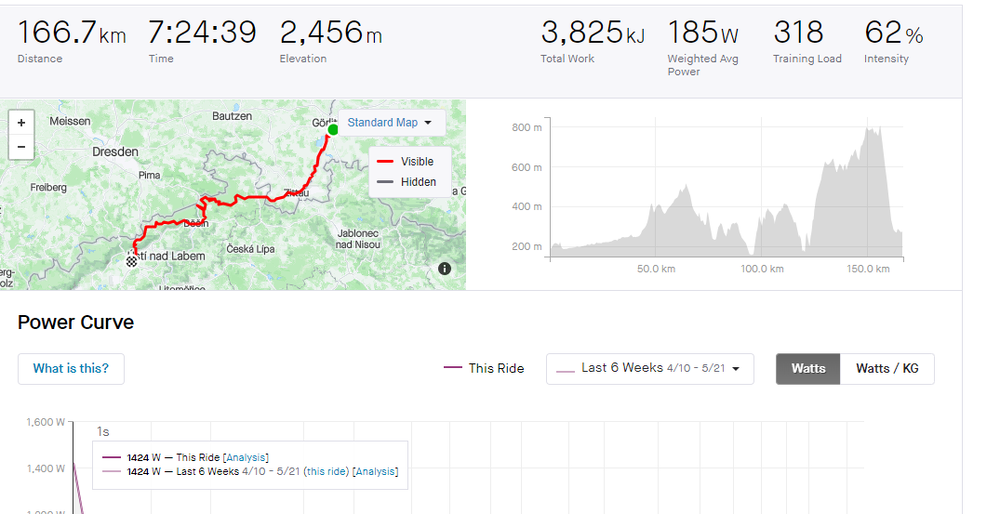

Veriv Opublikowano 24 Sierpnia 2023 Udostępnij Opublikowano 24 Sierpnia 2023 Miękkie koło i plastyczna rama. Mam tribana rc500 na kole jakby nie patrzeć 28 i koła są mega sztywne. Nawet kiedyś nagrywałem z ciekawości na gopro zamocowanym na kierownicy. Nieprawidłowo zapięte koło wygina się podczas hamowania. Jak są luźne szprychy to efekt bedzie ten sam. Jednak nic nie tarło a myślę że w miarę nogę mam. I masę też. Maksymalnie mi pokazywał pomiar 1400w w peaku. Zresztą, to pewnie żaden moment obrotowy w porównaniu z tym jaki generują dobre hamulce. Armstrong na epo raczej nie miał problemów z obcieraniem o cokolwiek podczas przyspieszania a też na ośce 5mm jeździł... Odnośnik do komentarza

Oskarr Opublikowano 28 Sierpnia 2023 Udostępnij Opublikowano 28 Sierpnia 2023 Strona szybkozamykacza raczej nie powinna mieć znaczenia. Armstrong na epo był raczej góralem a nie typowym sprinterem. Gdzieś ostatnio czytałem, że Kwiatkowski na finishu dochodzi do 1000 watów w piku, mi pomiar mocy wskazuje, że jestem w stanie utrzymać 750 watów przez 10 sekund po 60 km wyścigu. Zawodowi kolarze jednak ważą z 10 kg mniej niż ja. Przód Ci się będzie mniej wyginał niż tył ze względu na węższe widełki a co za tym idzie - mniejsza dźwignia. W tym Tribanie masz też kupę miejsca na bokach więc ciężko przytrzeć. Dla mnie dużym problemem jest to, że ze względu na to, że lepsze rowery mają już sztywne osie, producenci nie idą w rozwój QR bo i po co? Nie ma dostępnych dobrych kół na tym systemie bo i po co. Nie ma sensu wsadzać kół za 2k do ramy za 500 zł, więc kolejny problem. Chcemy mieć dobre, stosunkowo tanie koła pod sztywne osie, mamy do wyboru sun ringle durocki, które są pancerne za około 800 zł, mavicki crossmaxy to koszt 1000-1100 zł, koła na dt 350 to koło 1200-1500 zł. Nie ma w tej kategorii, przynajmniej ja nie znam, żadych fajnych sztywnych i wytrzymałych kół na QR. Odnośnik do komentarza
Veriv Opublikowano 28 Sierpnia 2023 Udostępnij Opublikowano 28 Sierpnia 2023 Chodzi mi tylko o to ze to nie jest zly standard sam w sobie. Wprowadzony zostal kilkadziesiat lat temu przez Campagnolo i byl tak dobry, ze powszechnie sie przyjal.To ze rower sie wygina od pedalowania, to jest wina roweru a nie zacisku. Teraz tylko tanie rowery sa sprzedawane na osiach 5mm i to kiepska jakosc calego produktu roweropodobnego powoduje to wyginanie od pedalowania. Dla przykladu, super sztywny rower mojego kolegi na osiach 5mm : https://99spokes.com/bikes/vanrysel/2020/ultra-cf-ultegra-carbon-road-bike To jak ten rower dynamicznie przyspiesza to jest nieporozumienie, to jeden z lepszych rowerow na jakich jezdzilem. A ma osie 5mm. Co do tego Michala Kwiatkowskiego i 1000w max chwilowo to szczerze watpie. Stawial bym znacznie znacznie wiecej. Michal wazy 68kg. Mi tyle max wychodzio chwilowo, a jestem zwyklym plackiem ? Odnośnik do komentarza
