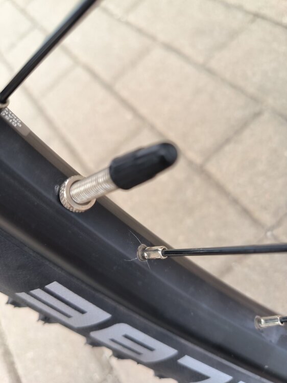

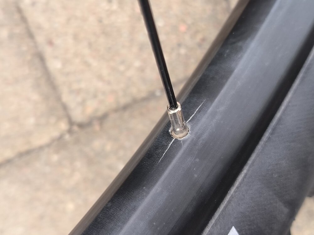

Marecki Opublikowano 26 Lipca 2023 Opublikowano 26 Lipca 2023 Moi Drodzy, kończą mi się koła fabryczne do roweru Kross - Wtb St i23 29 z piastami Shimano Deore M6010. Przejechałem na nich może 4 tys. kilometrów i pojawiły się mikroskopijne pęknięcia przy nyplach. Polecacie jakieś dobre i niedrogie koła, które się sprawdzą? Kaseta 11 rz. Przy okazji....można jeszcze na nich jeździć czy strach? Fotki jak coś wstawię jutro. Ostatnio strzeliła mi szprycha. Wymieniłem, ale boję się centrować - co najwyżej poluzować trochę szprychy. Dzięki!

mike21 Opublikowano 26 Lipca 2023 Opublikowano 26 Lipca 2023 ST-i23 to obręcz nieoczkowana. Jestem na 99% pewny, że nie zastosowano specjalnych podkładek pod nyple, które są bezwzglednie wymagane w przypadku takich obręczy i stąd pęknięcia. To zresztą praktyka nie tylko dużych firm, które takie skundlowacone koła składają ale też domena tzw. polecanych kołodziejów.

mike21 Opublikowano 26 Lipca 2023 Opublikowano 26 Lipca 2023 Nieoczkowana to bez niczego wokół nypla - wystaje bezpośrednio z obręczy. Bywają dostępne na aledrogo, nawet po 50zł (nowe). Kwestia rozmiaru i liczby otworów. Do 100zł to dobre obręcze (jak się da PHRy pod nyple) i zaplecie równomiernie bez przekraczania 1100N. Tyle, że to szer okość szosowa jak na dzisiejsze standardy ;). Gdybyś chciał nowe koła to w okolicy kwoty 1100-1200zł można by złożyć coś przyzwoitego. Ja bym się zmieścił w tej kwocie ze swissami xm481 i piastami D791/2 novateca na szprychach niecieniowanych. Koła roval pękaja wzdluż otworów na nyple. Od wielu generacji ten sam problem. Tylne piasty formula z serii DHT (popularne wśód oem'ów) mają zwaloną konstrukcję powodującą nadmierne obciążenie osiowe łożysk - zużywają się szybciej niż powinny.

mike21 Opublikowano 26 Lipca 2023 Opublikowano 26 Lipca 2023 Obręcze w rovalach pękały wewnatrz. Pęknięcia były widoczne po zdjęciu taśmy/opaski. Analogocznie pęka wiele serii bontragerów. Zasada jest taka, że koła fabryczne, niesystemowe to zwykle większa lub mniejsza mina. @Marecki najpierw spr czy znajdziesz w dobrej cenie te wtb'ki które masz obecnie. To bardzo lekkie obręcze i dobrze zaplecione (jak wspomniałem wyżej) zniosą spokojnie kilka lat. Zakładam, że piasty masz sprawne i czasem serwisowane.

Marecki Opublikowano 27 Lipca 2023 Autor Opublikowano 27 Lipca 2023 Panowie, wrzucam parę fotek. Co myślicie? Dojeżdżę sezon? Mam tak w 11 miejscach... @jajacek a jak mam tarcze pod centerlock? Dobre te swissy? Mają jakieś zabezpieczenie przy nyplach?
