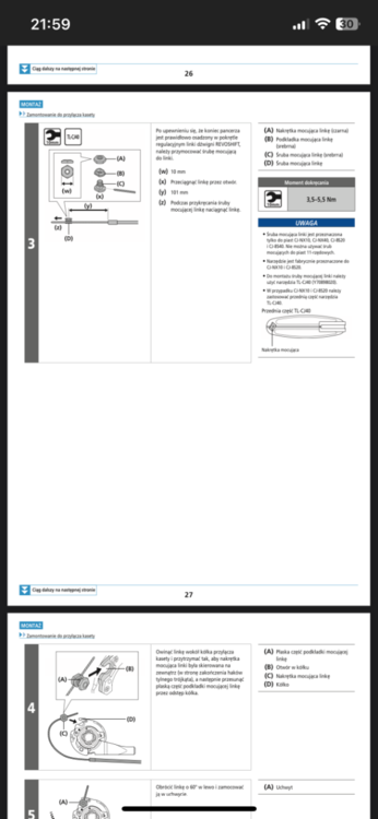

Klakier Opublikowano 25 Czerwca 2023 Autor Udostępnij Opublikowano 25 Czerwca 2023 Manetka nowa, kupiona w sklepie (nie na Alleszajsie), niby firmowa, Nexus. Działa ok, nic jej nie dolega. Do kompletu była nowa linka a regulacja wykonana według pasków na 4 biegu. Ludzie piszą, aby pokombinować z tymi paskami, trochę w lewo, trochę w prawo, jutro to sprawdzę w terenie. Odnośnik do komentarza
Pepe75 Opublikowano 25 Czerwca 2023 Udostępnij Opublikowano 25 Czerwca 2023 3 godziny temu, Klakier napisał(a): Manetka nowa, kupiona w sklepie (nie na Alleszajsie), niby firmowa, Nexus. Działa ok, nic jej nie dolega. Do kompletu była nowa linka a regulacja wykonana według pasków na 4 biegu. Ludzie piszą, aby pokombinować z tymi paskami, trochę w lewo, trochę w prawo, jutro to sprawdzę w terenie. Na końcu linki jest „śrubka” - powinna być w odpowiedniej odległości od końca pancerza - może warto to sprawdzić. Możesz też sprawdzić: czy ta śrubka prawidłowo siedzi w elemencie sterującym piasty. Odnośnik do komentarza
