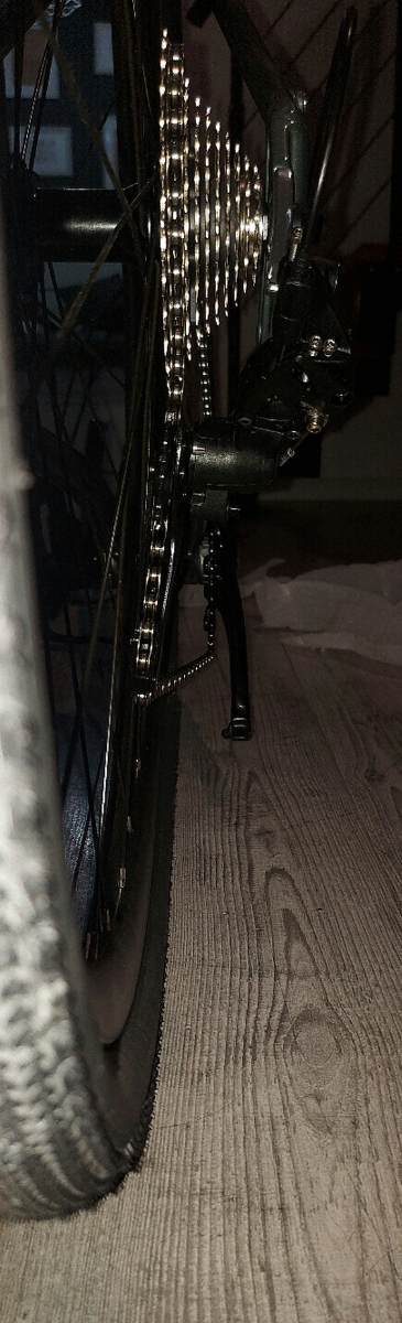

Palianytsia Opublikowano 12 Stycznia 2024 Udostępnij Opublikowano 12 Stycznia 2024 Witam, wszystkich. Nie mam doświadczenia. Kupiłem przez internet pierwszy nowy rower(romet boreas 1), dostałem [uszkodzony], a konkretnie wózek [tylnej przezutki] (sram apex 1x10) zawadza o szprychy koła. Chciałbym wiedzieć czy uszkodzona sama przezutka czy może hak na którym zamocowana. (Hak delikatnie jest wygięty). Odnośnik do komentarza
Turysta05 Opublikowano 13 Stycznia 2024 Udostępnij Opublikowano 13 Stycznia 2024 To przykre, pierwszy zakup i pechowo. Twoje zdjęcie (zresztą słabe) pokazuje skutek, nie przyczynę. Myślę że pierwotnie przerzutka była zmontowana prawidłowo, wygięta później przez uderzenie, np. w transporcie. Hak jest na końcu, uderzenie poszło na przerzutkę i czy coś jeszcze nie jest uszkodzone? To na pewno kwalifikuje się do reklamacji albo zwrotu. Gdy przez internet to możesz zwrócić nawet dobry rower. Gdzie kupiłeś (od kogo) ten rower? Warto znać. Może wynegocjujesz upust jako rekompensatę, gdy podejmiesz się samodzielnej naprawy. Na Allegro miałem taki przypadek. Odnośnik do komentarza
Palianytsia Opublikowano 13 Stycznia 2024 Udostępnij Opublikowano 13 Stycznia 2024 31 minut temu, Turysta05 napisał(a): To przykre, pierwszy zakup i pechowo. Twoje zdjęcie (zresztą słabe) pokazuje skutek, nie przyczynę. Myślę że pierwotnie przerzutka była zmontowana prawidłowo, wygięta później przez uderzenie, np. w transporcie. Hak jest na końcu, uderzenie poszło na przerzutkę i czy coś jeszcze nie jest uszkodzone? To na pewno kwalifikuje się do reklamacji albo zwrotu. Gdy przez internet to możesz zwrócić nawet dobry rower. Gdzie kupiłeś (od kogo) ten rower? Warto znać. Może wynegocjujesz upust jako rekompensatę, gdy podejmiesz się samodzielnej naprawy. Na Allegro miałem taki przypadek. Kupiłem w prorowery.pl. Moim zdaniem uszkodzenia nastąpiło w transporcie. Nic oprócz haka i przezutki nie jest uszkodzono Odnośnik do komentarza
Turysta05 Opublikowano 13 Stycznia 2024 Udostępnij Opublikowano 13 Stycznia 2024 Mam na myśli niewidoczne uszkodzenia samej przerzutki po uderzeniu, jakieś duże luzy, wykrzywienia na sworzniach itp. Zrzuć łańcuch z przedniego blatu i gdy wszystko będzie luźne sprawdź w różnych położeniach czy przerzutka nie ma nadmiernych luzów i czy układa się jednakowo prosto na przełożeniach. Może być skrzywiony sam wózek z kółkami. Odnośnik do komentarza
