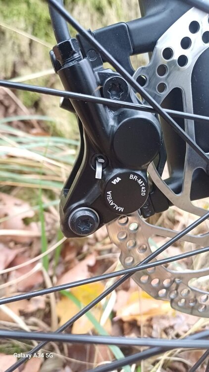

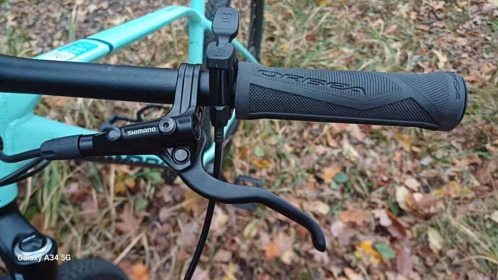

tmax Opublikowano 16 Listopada 2024 Udostępnij Opublikowano 16 Listopada 2024 W dniu 28.10.2024 o 08:42, Oskarr napisał(a): Rower spoko, nie zgadzam się tylko ze stwierdzeniem, że mt 200 nadają się do amatorskiego XC. Nie nadają. do turystyki po płaskim ok, ale do XC nie. Ja bym tak nie demonizował, może do ścigania nie ale pojeździć po lesie na nich można. W każdym razie ja sobie trochę hamowanie w Almie poprawiłem i na przód wrzuciłem Mt 420 z czterotłoczkowym zaciskiem. Z tyłu nie zmieniałem:) Odnośnik do komentarza

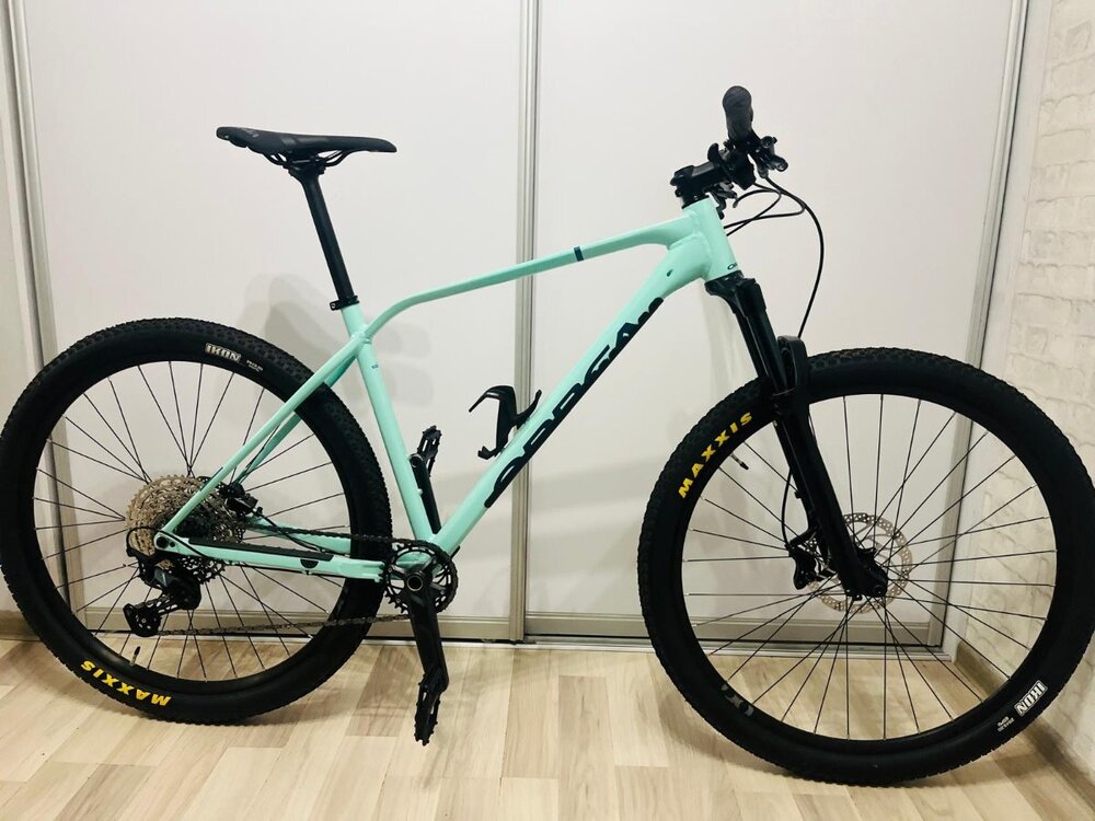

tmax Opublikowano 11 Grudnia 2024 Udostępnij Opublikowano 11 Grudnia 2024 W dniu 8.12.2024 o 16:51, Veriv napisał(a): Czyli tak czy inaczej, dałeś popalić łożyskom ? 150 dobra cena za czesci i robocizne 150 same stery i 40 za wymianę:) I rowerek po małym pomotaniu: Odnośnik do komentarza
tmax Opublikowano 16 Stycznia 2025 Udostępnij Opublikowano 16 Stycznia 2025 Po zamontowaniu w Almie amora o skoku 120mm nieco nie pasowała pozycja na rowerze i postanowiłem wrócić do skoku 100 mm. Wsadziłem więc do Orbei Markhora 100 mm i tak to aktualnie wygląda:) Odnośnik do komentarza
jajacek Opublikowano 16 Stycznia 2025 Udostępnij Opublikowano 16 Stycznia 2025 Ostatnio sprzedawane sa rowery ze skokiem 110. Mozesz wlozyc tokeny do tego 120 i zmniejszyc skok do 110 Odnośnik do komentarza
tmax Opublikowano 17 Stycznia 2025 Udostępnij Opublikowano 17 Stycznia 2025 Miałem trochę zbyt wyprostowana pozycję, znowu dały znać o sobie moje nawyki z trailówek i kombinowałem już by wrzucić nawet Recona 130-140, co w tej ramie to już przegięcie. Powiedziałem jednak nie idę we mgle i zostaję przy klasycznym XC. Poprzedni sezon przelatałem na gravelu i bardziej pochylona pozycja na rowerze lepiej mi teraz leży. Nie jestem pewien jak te tokeny działają i czy nie zmniejszają tylko skoku a sama długość widelca się nie zmienia. Odnośnik do komentarza
