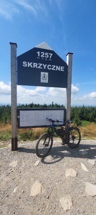

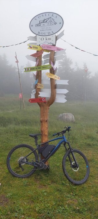

kwakmx Opublikowano 12 Sierpnia 2024 Udostępnij Opublikowano 12 Sierpnia 2024 @Robi68 pochwalisz się zdjęciem jak wygląda twój E-EXPL540, chodzi mi taki pomysł po głowie od pwenoego czasu, aczkolwiek wydaje mi się to mało opłacalne. Odnośnik do komentarza
Robi68 Opublikowano 12 Sierpnia 2024 Udostępnij Opublikowano 12 Sierpnia 2024 Takie zdjęcia mam pod reką. Odnośnik do komentarza
Robi68 Opublikowano 12 Sierpnia 2024 Udostępnij Opublikowano 12 Sierpnia 2024 5 godzin temu, kwakmx napisał(a): @Robi68 pochwalisz się zdjęciem jak wygląda twój E-EXPL540, chodzi mi taki pomysł po głowie od pewenego czasu, aczkolwiek wydaje mi się to mało opłacalne. Dla mnie opłacalne jak najbardziej. Jedyny, ale duży minus jeżeli myślimy górskiej jeździe to że to tylko HTl. No i wygląda gorzej niż fabryczne to fakt. Ale pod względem mocy, siły, baterii nie odbiega od fabrycznych za 20-30 tys. a może i przewyższa. Koszty: Rower EXP520 - 3200, silnik 1500, bateria 2500(można dać mniejszą, ta jest nawet za duża) , amor RockShox Domaine - 1200, Hamuce 4 tłoczki z tarczami 203mm - 1000. No i ostatnio dołożyłem myk-myka zamiast amortyzowanego Cane creake 1000. Modernizacje były rozłożone w czasie bo pierwotnie miał to być SUV na wycieczki po Polsce, z bagażnikiem, sakwami ale zachciało mi się pojechać w góry, załapałem halnego wirusa i się zaczęło:) Ale full jeszcze będzie podejrzewam. A no teraz pora na opony:) Byłem właśnie w sklepie CR widziałem Agressory 2,3 to już kawał gumy jest, ale był na szerokiej feldze. Odnośnik do komentarza
kwakmx Opublikowano 12 Sierpnia 2024 Udostępnij Opublikowano 12 Sierpnia 2024 21 minut temu, Robi68 napisał(a): Dla mnie opłacalne jak najbardziej. Jedyny, ale duży minus jeżeli myślimy górskiej jeździe to że to tylko HTl. No i wygląda gorzej niż fabryczne to fakt. Ale pod względem mocy, siły, baterii nie odbiega od fabrycznych za 20-30 tys. a może i przewyższa. Koszty: Rower EXP520 - 3200, silnik 1500, bateria 2500(można dać mniejszą, ta jest nawet za duża) , amor RockShox Domaine - 1200, Hamuce 4 tłoczki z tarczami 203mm - 1000. No i ostatnio dołożyłem myk-myka zamiast amortyzowanego Cane creake 1000. Modernizacje były rozłożone w czasie bo pierwotnie miał to być SUV na wycieczki po Polsce, z bagażnikiem, sakwami ale zachciało mi się pojechać w góry, załapałem halnego wirusa i się zaczęło:) Ale full jeszcze będzie podejrzewam. A no teraz pora na opony:) Byłem właśnie w sklepie CR widziałem Agressory 2,3 to już kawał gumy jest, ale był na szerokiej feldze. Dzięki za wyczerpującą odp. po której moje przewidywania się potwierdziły, koszt ponad 10k za customowy rower to jest dosyć sporo, w podobnych pieniądzach można kupić przyzwoitego sztywniaka, a dokładając 2-3 tysie to fulla można upolować z zagranicy, jedyny minus, to trzeba jednorazowo wydać więcej kapusty. Na Bafangu jeździłem w Wiśle (bodajże czeskim rowerem HT) i była z tego niezła fradja, ale żuławach gdzie mieszkam, to chyba przerost "formy na treścią" bo tu mało wzniesień, ale myślę o żonie co by mi mogła tempa dotrzymywać na ścieżkach, bo mam dosyć rowerowych spacerów 🙂 Odnośnik do komentarza
