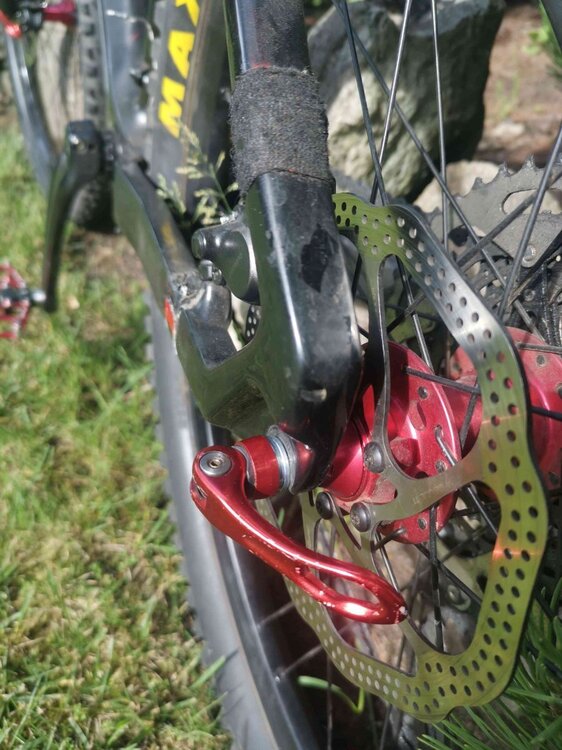

wmoroz Opublikowano 14 Czerwca 2022 Opublikowano 14 Czerwca 2022 Rower chiński, MTB, "karbonowa" rama. Po paru latach użytkowania, głównie na polach/chaszczachmokradłach/lasach Wilanowa tylne koło (opona Maxxis Minion DHR II 26x2.4 EXO TR założona przeze mnie bezdętkowo) przekrzywiło się w lewo w taki sposób, że opona zaczęła ocierać o (patrząc z góry) poziomy widelec. Wtedy zauważyłem, że ta ośka, rurka z b. twardej stali , gwintowana na końcach (na której są 2 łożyska maszynowe) w której jest szpilka szybkozamykacza jest chyba zbyt krótka; jej końce nie opierają się na całej szerokości/grubości widelca. Dlatego kupiłem ośkę "Piasta Novatec NT-AX-A166SBT-CRMO", ale ta jest zbyt długa, więc tymczasowo zastosowałem na obu końcach po 2 podkładki sprężynowe grubości 1 mm, ale teraz pracująca długość gwintu szpilki szybkozamykacza jest chyba zbyt krótka i nie gwarantuje bezpieczeństwa. Ponadto koło nadal jest przekrzywione; zaciskam szybkozamykaczem przy wciśniętym między oponę a widelec kawałku metalu, jednak po jakimś czasie koło znowu sie przekrzywia. Planuję: 1. obciąć końce ośki - chyba diamentową tarczą 2. jakoś zmienić (wypiłować) miejsca w widelcu, gdzie spoczywają końce ośki Jakieś porady/uwagi? Mogę dosłać zdjęcia. Dziękuję z a uwagę, Władek M. ==================ENDS
Oskarr Opublikowano 14 Czerwca 2022 Opublikowano 14 Czerwca 2022 daj zdjęcia. Brzmi głupio. Nie możesz po prostu ścisnąć szybkozamykaczem ośki?
wmoroz Opublikowano 14 Czerwca 2022 Autor Opublikowano 14 Czerwca 2022 Może i głupio, ale prawdziwie ?...
Oskarr Opublikowano 14 Czerwca 2022 Opublikowano 14 Czerwca 2022 To wygląda jakbyś za słabo dokręcił docisk ośki. Weź wyrzuć te podkładki, ściśnij ramę, dociśnij ten szybkozamykacz nogą i powinno być git.
