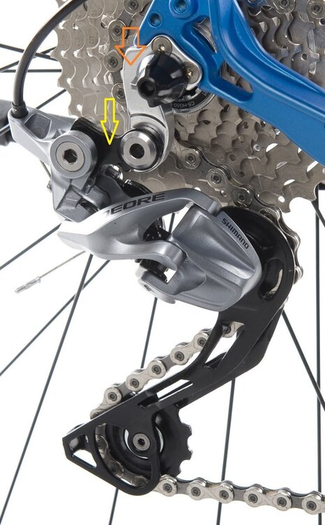

jajacek Opublikowano 16 Maja 2022 Opublikowano 16 Maja 2022 Wiele rzeczy może być. Zwróć się do serwisu. W jednym rowerze też mi pykało i wydawało mi się że to od korby a był to nieposmarowany hak przerzutki. Nawet nie wiedziałem że się go smaruje :)

jajacek Opublikowano 16 Maja 2022 Opublikowano 16 Maja 2022 Temat haka dopiero co ćwiczyłem z kolegą. Też mu pykało jak stanął w korby. Hak tarł o ramę. wystarczyło posmarować gęstą pastą silikonową i przeszło :)
grzegorz75jan Opublikowano 16 Maja 2022 Opublikowano 16 Maja 2022 Jacku mówisz o ... typowym haku najczęściej ta srebrna część czy takim ruchomym dzyndzlu łączącym hak z przerzutką najczęściej czarny bo w tym ruchomym to pewnie posmarowane jest.
jajacek Opublikowano 16 Maja 2022 Opublikowano 16 Maja 2022 https://www.google.com/search?q=hak+przerzutki&sxsrf=ALiCzsYHkxvQ6-HeVmQ9wAegjjwyqCr7bQ:1652689268230&source=lnms&tbm=isch&sa=X&sqi=2&ved=2ahUKEwiZ5Yamy-P3AhUjCrkGHQ1SCgcQ_AUoAXoECAEQAw&biw=1280&bih=896&dpr=1
