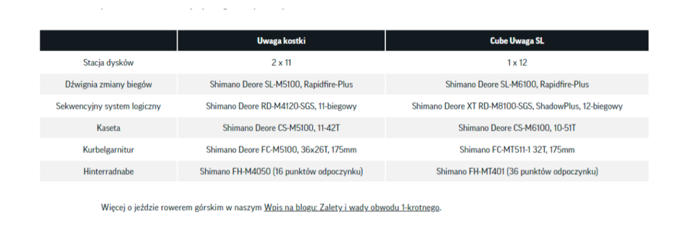

mikolajekm Opublikowano 29 Kwietnia 2022 Autor Udostępnij Opublikowano 29 Kwietnia 2022 46 minut temu, jajacek napisał: Przy tym wzroście i wadze to ma sens tylko rower na ramie 19 cali i z amorem powietrznym. Bo te delikatniejsze się pod nią zapadną. Ja to bym celowal w rower dający najbardziej komfortową pozycję. A takim jest Cube Attention i Cube Attention SL. Chyba że pójdziesz w taniochę i kupisz jej tani rower za jakieś 2k na pseudo uginaczu Suntoura wartym tyle co dadzą za niego na złomie. Ale na takim więcej niż ze 3 razy to do lasu nie pojedzie. Jazda na nim po lesie będzie mordęgą. Dziękuję za szybką odpowiedź. Liczyłem na Twoją odpowiedź Mistrzu, bo trochę poczytałem forum i byłem pod wrażeniem wiedzy i zaangażowania. Dziękuję za cenne uwagi, zaraz będę lukał na niego, choć z pewnością już go oglądałem. A jak byś ocenił jakość komponentów? Polata na nich trochę, czy jakaś sugestia żeby coś zmienić na szybko? Miłego wieczorka ? i pozdrawiam I ewentualnie którą wersję byś sugerował, bo zauważyłem drobne róznice, ale najważniejsze w napędzie... do tej pory jezdźiła na głuptaku takim trzybiegowym. wiem że jedna zębatka z przoedu to ładtwość w obsłudze, ale ograniczenie na płaskim, a w terenie to taki napęd będzie na plus? pozdro Odnośnik do komentarza

mikolajekm Opublikowano 29 Kwietnia 2022 Autor Udostępnij Opublikowano 29 Kwietnia 2022 1 godzinę temu, jajacek napisał: Przy tym wzroście i wadze to ma sens tylko rower na ramie 19 cali i z amorem powietrznym. Bo te delikatniejsze się pod nią zapadną. Ja to bym celowal w rower dający najbardziej komfortową pozycję. A takim jest Cube Attention i Cube Attention SL. Chyba że pójdziesz w taniochę i kupisz jej tani rower za jakieś 2k na pseudo uginaczu Suntoura wartym tyle co dadzą za niego na złomie. Ale na takim więcej niż ze 3 razy to do lasu nie pojedzie. Jazda na nim po lesie będzie mordęgą. @jajacek @jajacek a Ty który model Attentiona byś sugerował? Jesteś zwolennikiem 1x czy 2x? ? i tak z którego kobita będzie bardziej zadowolona. Wiem, że to wolniej jedzie po płaskim, ale ma dużo innych zalet i chyba jest łatwiejszy do ogarnięcia. A jak jest z utrzymaniem? Odnośnik do komentarza
jajacek Opublikowano 29 Kwietnia 2022 Udostępnij Opublikowano 29 Kwietnia 2022 Ja wolę 2x ale dla kobiety 1x będzie łatwiejszy w obsłudze co być może ma istotne znaczenie. Jak będzie miała małe przebiegi to niewiele wyższe koszty eksploatacji nie będą miały znaczenia. Mam bardzo kiepskie zdanie o piastach Shimano ale jak dać je szybko do serwisu żeby poprawił uszczelnienia to będą ok. Więc ja dla kobiety zagłosowałbym za SL. Odnośnik do komentarza
