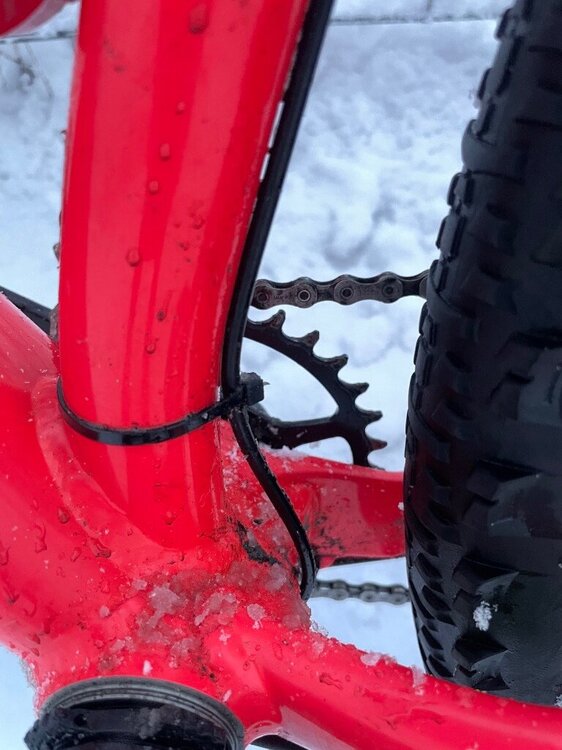

maruh Opublikowano 25 Stycznia 2023 Opublikowano 25 Stycznia 2023 22 godziny temu, MalySzaryCzlowiek napisał(a): O widzę mój temat stary odgrzebany. Koniec końców mi samemu temat trochę umarł, ale na ten sezon już upatrzyłem sobie zestaw, kind shock e20 o skoku 125 lub 150mm wraz z manetka shimano Mt 500. Widziałem na zdjęciach i źle to nie wyglada. Linka będzie puszczona w dół rura podsiodlowa tylem od strony kola, wejdzie pod support gdzie dalej pod dolna rurą pójdzie na kierownice. W RR xc500 mam jedno wolne prowadzenie linki, jak znalazl. Taki zestaw to 600/700 zł. Sztyce kindschock mają dobre opinie. Ciekawy pomysł, który też rozważałem. Zastanawiam się jednak czy tam przy suporcie nie ma zbyt mało miejsca. Linka musiałaby być przymocowana bezpośrednio do ramy, a w wówczas czy zakręt nie będzie zbyt ostry. Druga sprawa to nie miałem takiego sprzętu w ręku i czy wyjście linki ze sztycy może być umieszczone dowolnie na całym obwodzie, w tym wypadku z tyłu rury podsiodłowej.
MalySzaryCzlowiek Opublikowano 25 Stycznia 2023 Autor Opublikowano 25 Stycznia 2023 https://team29er.pl/testy/osprzet/3114-wygoda-i-praktycznosc-w-cenie-test-sztycy-pneumatycznej-king-shock inna sztyca ale rozwiazanie to samo. Przejsciem przy supporcie bym się nie martwił, to będzie mocny zakręt dla linki ale nie aż tak żeby pancerz ja blokował.
maruh Opublikowano 25 Stycznia 2023 Opublikowano 25 Stycznia 2023 1 godzinę temu, MalySzaryCzlowiek napisał(a): https://team29er.pl/testy/osprzet/3114-wygoda-i-praktycznosc-w-cenie-test-sztycy-pneumatycznej-king-shock inna sztyca ale rozwiazanie to samo. Przejsciem przy supporcie bym się nie martwił, to będzie mocny zakręt dla linki ale nie aż tak żeby pancerz ja blokował. Ooo super, za tym modelem ja się rozglądam akurat ? Z tym prowadzeniem linki trzeba przymierzyć, suport sporo odstaje w tył od lini rury podsiodłowej. Mi tak na oko wygląda że ciężko będzie „wykręcić” z linką tak aby nie odstawała i nie zahaczyła o coś w terenie. Spróbuję z kawałkiem pancerza zanim zaopatrzę się w droppera. Tak czy inaczej dzięki za inspirację.

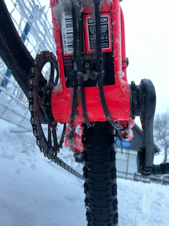

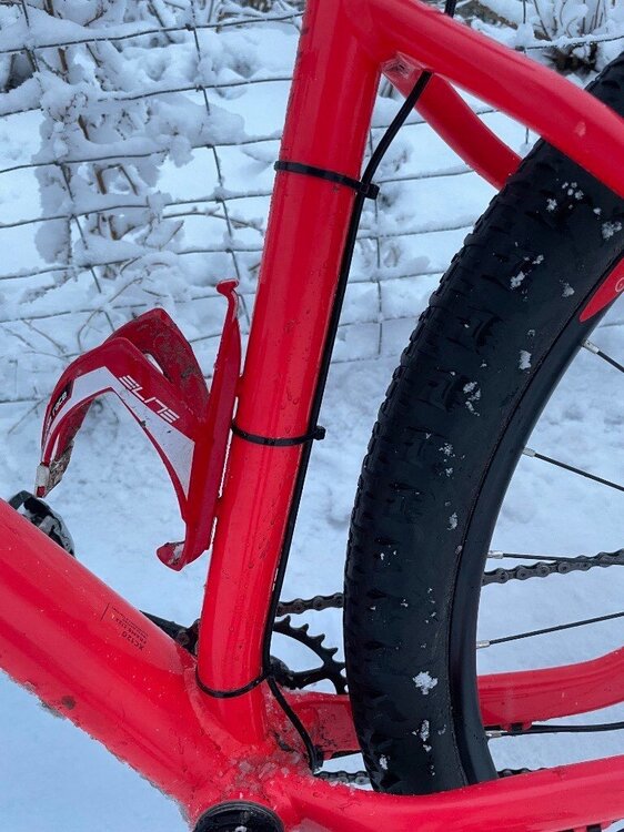

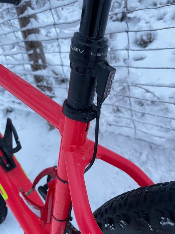

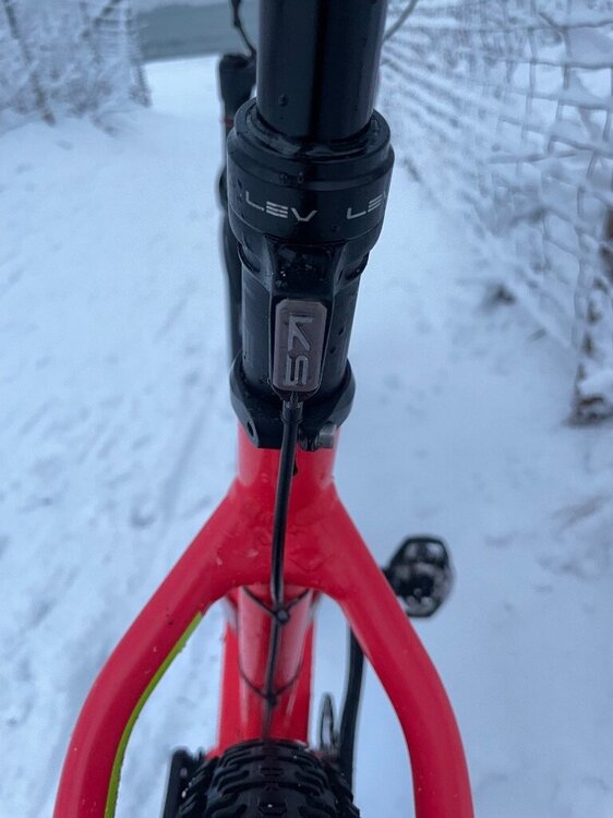

maruh Opublikowano 4 Lutego 2023 Opublikowano 4 Lutego 2023 Wrzucam porcję fotek ilustrujących zamontowaną sztycę regulowaną z zewnętrznym prowadzeniem linki w rowerze Rockrider XC 120. Analogicznie będzie w modelu, którego dotyczy temat czyli XC 500. Ramy są identyczne.
MalySzaryCzlowiek Opublikowano 4 Lutego 2023 Autor Opublikowano 4 Lutego 2023 Super! Świetna modyfikacja do mtb, zrobię tak samo na ten sezon. Dałeś może coś pod tw trytytki ? Założę się że za jakiś czas zedrą ci trochę farby. Chyba, że to ci nie przeszkadza:] ile dałeś za ten model sztycy i ile wziąłeś skoku ?
maruh Opublikowano 4 Lutego 2023 Opublikowano 4 Lutego 2023 Póki co nie dałem nic. Rozglądam się jeszcze za jakimiś uchwytami do linki. Najlepiej coś samoprzylepnego, byłoby estetycznie ale nie wiem czy utrzymają linkę w tych miejscach gdzie sprężynuje najbardziej (pierwszy nad suportem). Ewentualnie uchwyty pod trytytki. Zobaczy się. Ten model kupiłem za 1200 w zestawie z manetką (ogólnie sprzedawane osobno). Skok 150mm. Rozważałem jeszcze 175mm ale byłoby na styk pod moje ustawienia więc nie ryzykowałem. Po kilku dniach użytkowania wiem, że mniej niż 150mm bym nie chciał mieć. No i na koniec mam problem z tylną lampką, którą dotychczas montowałem na sztycy. Trzeba pomyśleć nad montażem pod siodełkiem.

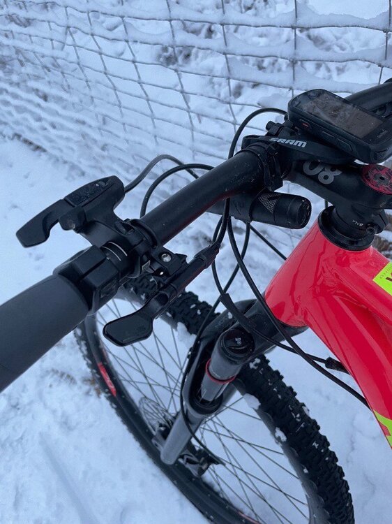

MalySzaryCzlowiek Opublikowano 14 Lutego 2023 Autor Opublikowano 14 Lutego 2023 Dla potomnych, sztyca KS e20 zamontowana. Nie wiem po co dokładają do zestawu tak krótką linkę i pancerz, ale można na pierwsze jazdy i regulacje puścić to górną rurą i sobie chociaż potestowac sprzęt. Sztyca nie ma luzów, sprawnie opada i się podnosi, bez żadnych zacięć mimo minusowej temperatury, pewnie w lato będzie lepiej. Jest to moja pierwsza opuszczana sztyca i z tego co widzę, to zewnętrzne prowadzenie nie jest żadnym problemem. Lampkę też dałem radę zamontowac bo w tym modelu mocowanie na linkę idzie lekko z boku. Zastanawiam się ile wytrzyma zanim złapie jakieś luzy itp. Jest to w końcu budżetowy model. Minusem jest teraz przesunięcie siodełka. Miałem offset 15mm więc muszę trochę bardziej wyrzucić siodełko do tyłu.
