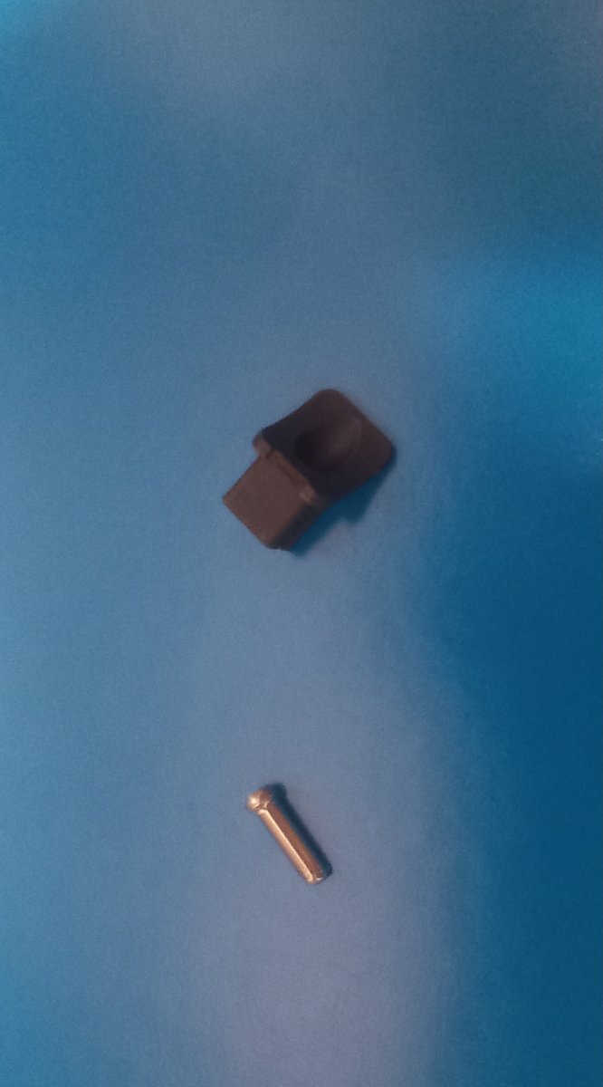

Każdy t-x ma cartridge nieserwisowalny o przeżywalności co najmniej 2 kompletów ślizgów i prowadnic - to jakieś 20 tysięcy km w zastosowaniach AM/Trail. Poza tym jak wspomniałem sztycę można kupić w okolicy 200zł, na dzisiaj na ali widuję za 315zł+15zł cła. Jeśli padnie kupuje się kolejną. Serwisowanie niektórych sztyc (np. Reverb) jest droższe niż amortyzatorów
Oczywiście że jest serwisowalny, wiele już rozbieralem i usuwałem z nich sage105ee271582a86ce30f3bb2144008f3.jpg

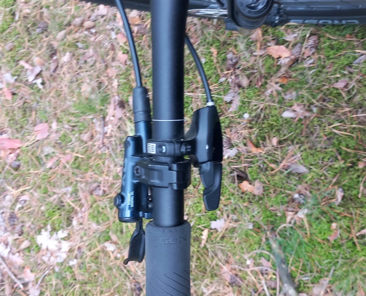

Ja brałem ZZTO od chińczyków za jakieś grosze. Jak obróciłeś obejmę, to pasowała nad kierownicą, "do góry nogami". Tylko widzę, że ponieważ w Indianie siedział 2x, to manetka od droppera trafiła na prawą:

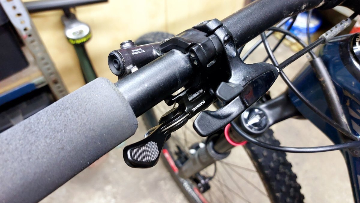

Opublikowano
Polecam te od Shimano - montujesz na klamce hamulcowej analogicznie jak manetkę przerzutki, oszczędza miejsce i ładnie wygląda
