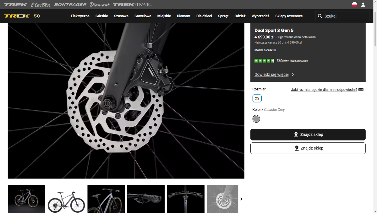

dezerter Opublikowano 3 Czerwca Autor Opublikowano 3 Czerwca dzięki za odp ze wstępnych rozmów kołodziej mi mówił, że trek ma udziwnione jak mówi pepe75, trzeba dodatki jakbym chciał te koła potem wykorzystać. proponował koło dt plus 370. ale jakie dokładnie dt to nie wiem plus endcapy. czy jakbym się zamknął w 1500zł to będzie ok? dodam, że czasami pod sakwy, koło komina i po bułki oraz od czasu do czasu wypady za miasto asfalt, ścieżki leśne szutr. taki mam dokładnie tylko w kolorze ceglatym https://www.trekbikes.com/pl/pl_PL/rowery/rowery-hybrydowe/rowery-dual-sport/dual-sport/dual-sport-3-gen-5/p/40826/
jajacek Opublikowano 3 Czerwca Opublikowano 3 Czerwca Pewnie tam jest ta chora piasta QR141? To wtedy trzeba wykazać czujność żeby się nie wpakować na minę. Bo niewiele firm stosuje jeszcze ten chory patent.
Pepe75 Opublikowano 3 Czerwca Opublikowano 3 Czerwca Z tyłu wg specyfikacji jest qr 135/5 więc raczej standard. Bardziej mnie przód martwi bo to jakaś oś przelotowa. @dezerter trzeba by zdjąć przednie koło i zobaczyć jak wygląda widelec od wewnątrz przy osi, jaka jest średnica otworu - czy wejdzie oś thru bolt 9mm. Jak jesteś z Warszawy to mogę to obejrzeć. Jak nie to podjedź lub zadzwoń do Treka i pogadaj z jakimś serwisantem.
