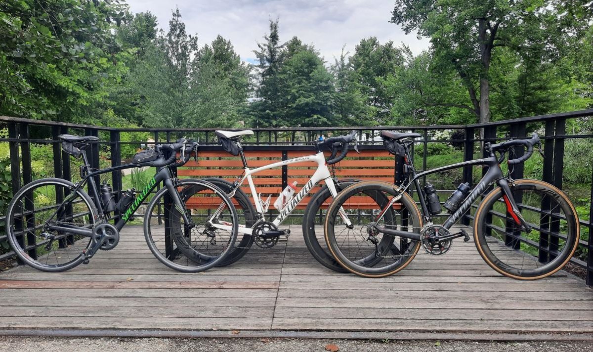

jajacek Opublikowano 30 Sierpnia 2025 Opublikowano 30 Sierpnia 2025 Jeśli wchodzi w grę używany rower na hamulcach obręczowych to nie ma lepszych szos endurance niż Spec Roubaix i Trek Domane. Z nowych w tym budżecie spojrzałbym na Speca Allez E5 (świetna rama jak na alu), Treka Domane, Sensę i Cube. Ja i moi kumple na Roubaix. Opona maks 30 mm. Ale testowałem też Domane w karbonie i był mega komfortowy. Jak ktoś nie mieszka w górach to hamulce tarczowe nie są potrzebne. Natomiast tarczowe dają możliwość wsadzenia szerszej opony. Ale są cięższe i bardziej upierdliwe w utrzymaniu.
